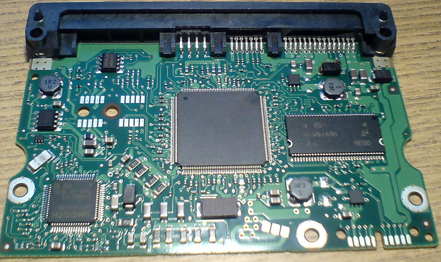

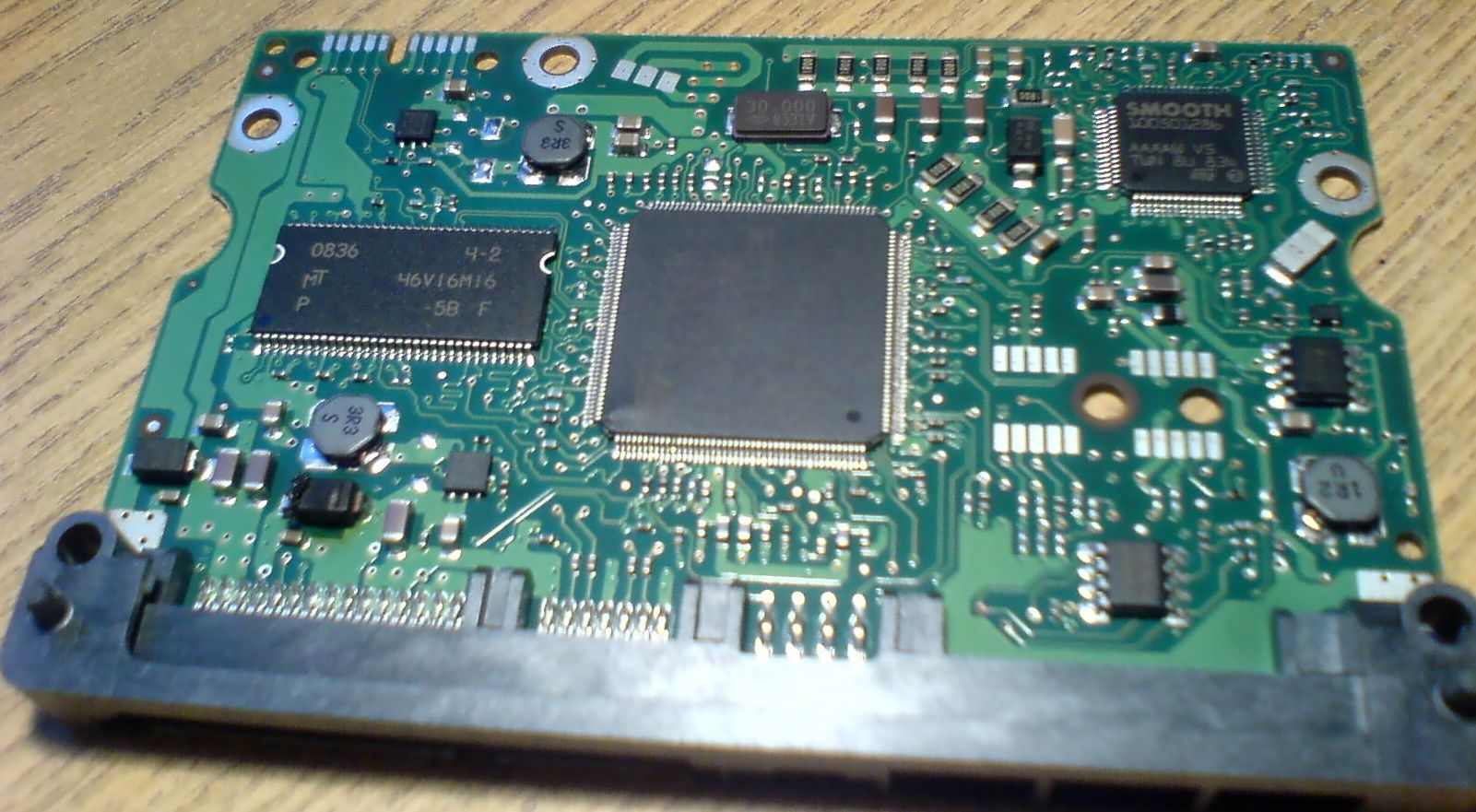

    Mam dysk HDD SEAGATE ST3500320AS 500GB 32MB SATA-300
    kupiony i otworzony dopiero dzisiaj. Zadowolony podłączyłem go zewnętrznie, bezpośrednio pod źródło 230V. Korzystałem z kabla do zasilacza, który łączy się z małym 12V 2A "AC-DC Adaptor". Tego końcówka jest pod ATA, więc podłączyłem dołączoną przejściówkę do SATA. Już miałem podłączać zasilanie spod USB (chciałem sprawdzić go, czy nie ma błędów), jednak zanim to zrobiłem uniósł się biało-szary dym z dysku, który pachnie jak lekko podgrzany metal. Boję się teraz cokolwiek zrobić, gdyż mogę go zniszczyć a nie chcę stracić ponad 200zł za nowy dysk.
    Czy jest możliwe, że dysk jest już spisany na straty? Czy to tylko końcówki do wymiany?

    Jest szansa, że uszkodzony został tylko transil (dioda zabezpieczająca).
    Przeczytaj podwieszony temat FAQ HDD - pierwszy post w szczególności.
    Czy z podłączonym dyskiem komputer się uruchamia ?
    Przydała by się dobrej jakości fotka elektroniki dysku.

    Komputer się z nim nie uruchamia.
    http://wyslijto.pl/plik/hxx550hnk8 pakiet zdjęć. Mam nadzieję, że taka forma wysyłania zdjęć nie przeszkadza.
    Całe szczęście, że zajmuję się Ipodami i mam taki mały śrubokręt :P
    Zamieść zdjęcia na serwerze forum nie na zewnętrznym hostingu.
    Poradnik: https://www.elektroda.pl/rtvforum/topic1013303.html
    Mery84
    Dziękuję za radę, już się ustosunkowałem
    (Nie miało być w załączniku, a za pomocą przycisku "Dodaj obrazek". Już poprawiłem.)
    HDD Seagate ST3500320AS 500GB - biało-szary dym po podłączeniu zasilania

    Czytałeś FAQ ? Diodę sprawdziłeś ?
