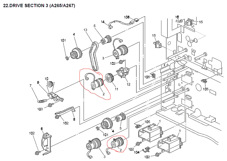

    Witam wszystkich.
    Mam problem z maszynką RICOH AFICIO 220.
    Urządzenie wyposażone w 2 szuflady, z pierwszej wszystko ładnie działa A4/A3, natomiast w drugiej jest problem z formatem A4 (A3 bez problemu). Problem polega na zaginaniu kartki (w okolicach środka kartki), zagięcie po całej długości kartki, ok.1 cm-jak od linijki :|
    Niekiedy 2-3 pierwsze strony przejdą dobrze a potem reszta pozaginane już. Tak jak pisze wcześniej TYLKO na formacie A4, A3 z tej samej kasety bez problemu.
    Z góry dzięki za jakiekolwiek wskazówki.

    Moim zdaniem klei się sprzęgło relay (na rolkach, które przesuwają papier do góry przed wejściem do wałka rejestracji) i za póżno rozłącza napęd, powodując zagięcie kartki.

    według opisu to sprzęgło transportu pionowego kartki (jak wspomniał Calculus), rozkręć z tyłu wyjmij sprzęgło i wymyj je w acetonie może pomoże, jeżeli będzie dalej zaginać odezwij się na priv.
    Sprzęgła zaznaczyłem na obrazku, niepamiętam w tej chwili czy dobre ale zobacz na te co napędzają te małe rolki. Dla testów możesz zamienić je miejscami.

    Wymienione sprz. rejestracji Zamykam temat.
