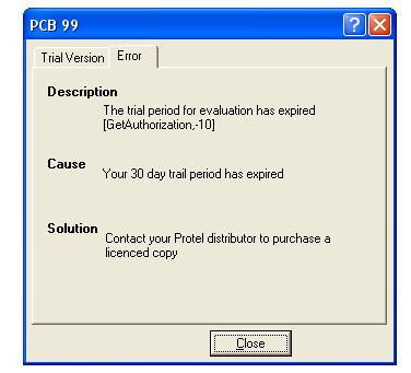

    Udało się otworzyć ale mam problem chyba z tym program bo co chwile jak próbuje zrobić jakąś operacje wyskakuje mi okno i dalej nie mogę zobaczyć lub wydrukować układu ścieżek.
    Zdjęcie jego zamieszczam poniżej.

    To wyskakujące okienko informuje cię, że skończył sie 30 dniowy okres użytkowania programu (trial). Mnie udało sie otworzyć, bez żadnego problemu ten plik programem "Traxmaker" zawartym w programie "CircuitMaker 2000" do ściągnięcia z działu "baza programów".

    Dziękuje wszystkim za pomoc. Udało się otworzyć za pomocą Traxmaker. Temat zamykam.
