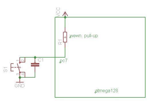

    program ma byc zatrzymany aż do momentu kiedy nacisnięty zostanie przycisk
    schemat podłączenia przycisku:
    Dlaczego program nie czeka na naciśnięcie przycisku? AVR, pull-up, pętla while
    (wewn. pull-up włączony, kondensator tłumi drgania styków)
    program:

    jednak NIE działa :(
    otóż nie zatrzymuje się tylko przeskakuje sobie tę pętlę while
    pull-up mierzony miernikiem i jest włączony, dlaczego tak jest?
    #2 6461887
    piti___
    Posty: 623
    Pomógł: 67
    Ocena: 9
    Najprawdopodobniej zanim kondensator się naładuje po włączeniu podciągania to sprawdzasz stan i otrzymujesz stan niski.

    bingo!
    dodałem małe opóźnienie
    _delay_ms(200);
    i teraz działa, dzięki wielkie
