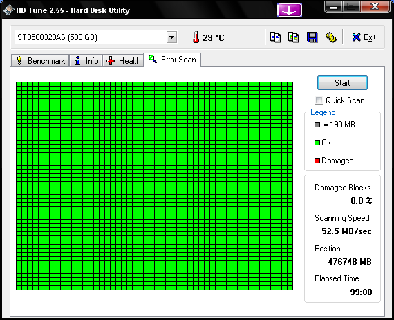

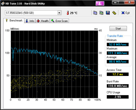

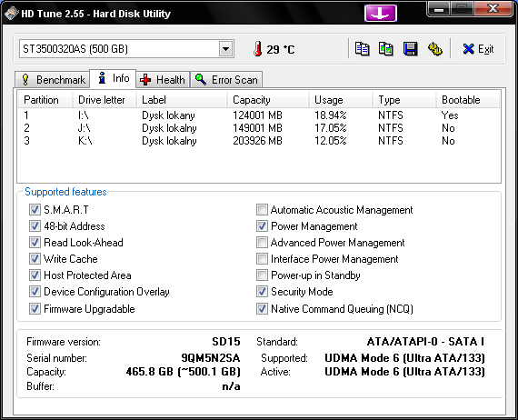

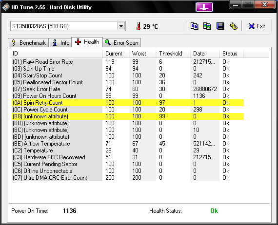

    Czy jakis proces obciaza procesor? Uzyj HdTune i daj screeny ze wszystkich zakladek programu.
    Co sie nie chce wlaczyc? System? Komputer? Jakis program?

    Oto screeny z HD Tune:
    Komputer zwolnił, tnie się i czasami nie chce się włączyć. Komputer zwolnił, tnie się i czasami nie chce się włączyć. Komputer zwolnił, tnie się i czasami nie chce się włączyć. Komputer zwolnił, tnie się i czasami nie chce się włączyć.
    i jak?

    Na screenach z HD Tune wszystko OK.
