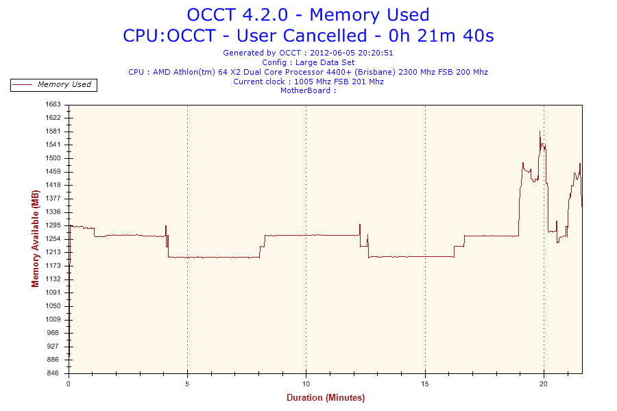

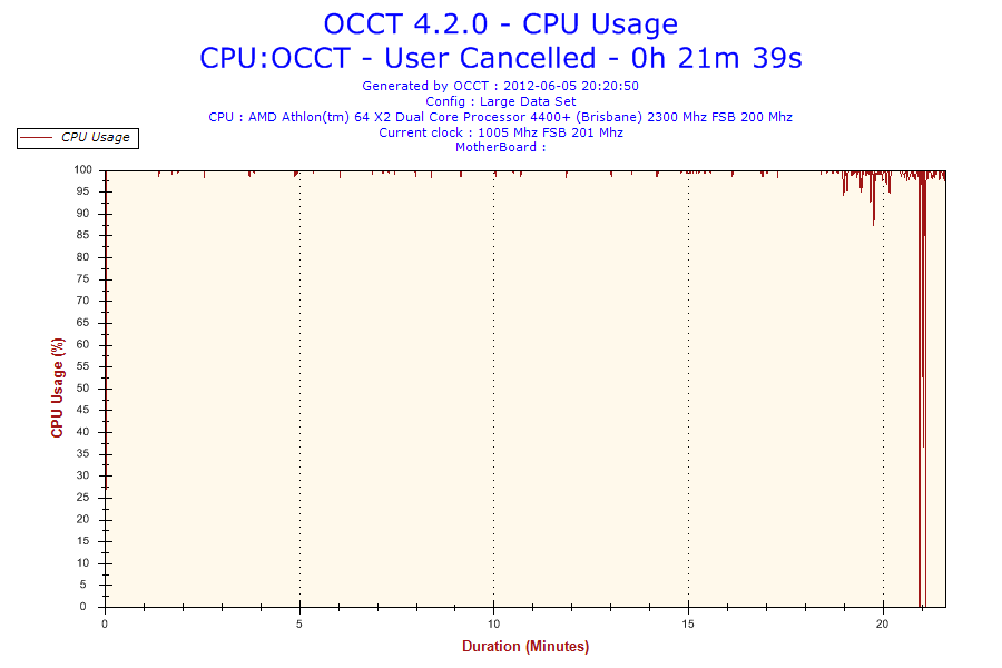

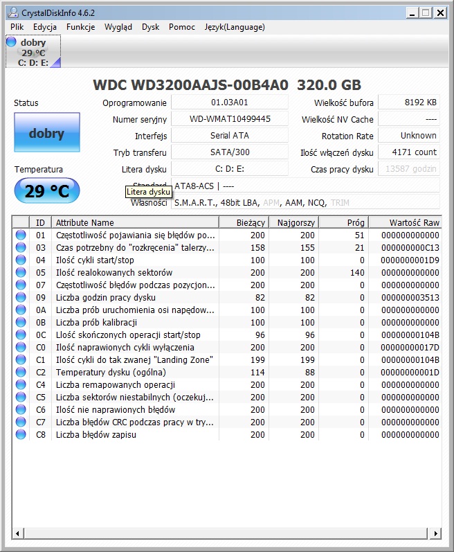

    Do sprawdzenia dysk twardy, pokaż screen z programu CrystalDiskInfo
    Sprawdź pamięć ram memtestem
    CPU pod obciążeniem za pomocą OCCT
    Zasilacz w sumie do wymiany, a przynajmniej podmień go na coś firmowego aby zobaczyc jak komputer sie zachowuje

  • #4 10971063
    sztaman
    Posty: 13
    cristaldisc:
    Komputer zawiesza się, nie do końca wyłącza, wolno włącza
    Nie, wiem czy z memtestu powstaje jakiś log, ale memtest pracował godzinę i nie wykryło żadnych błędów.
