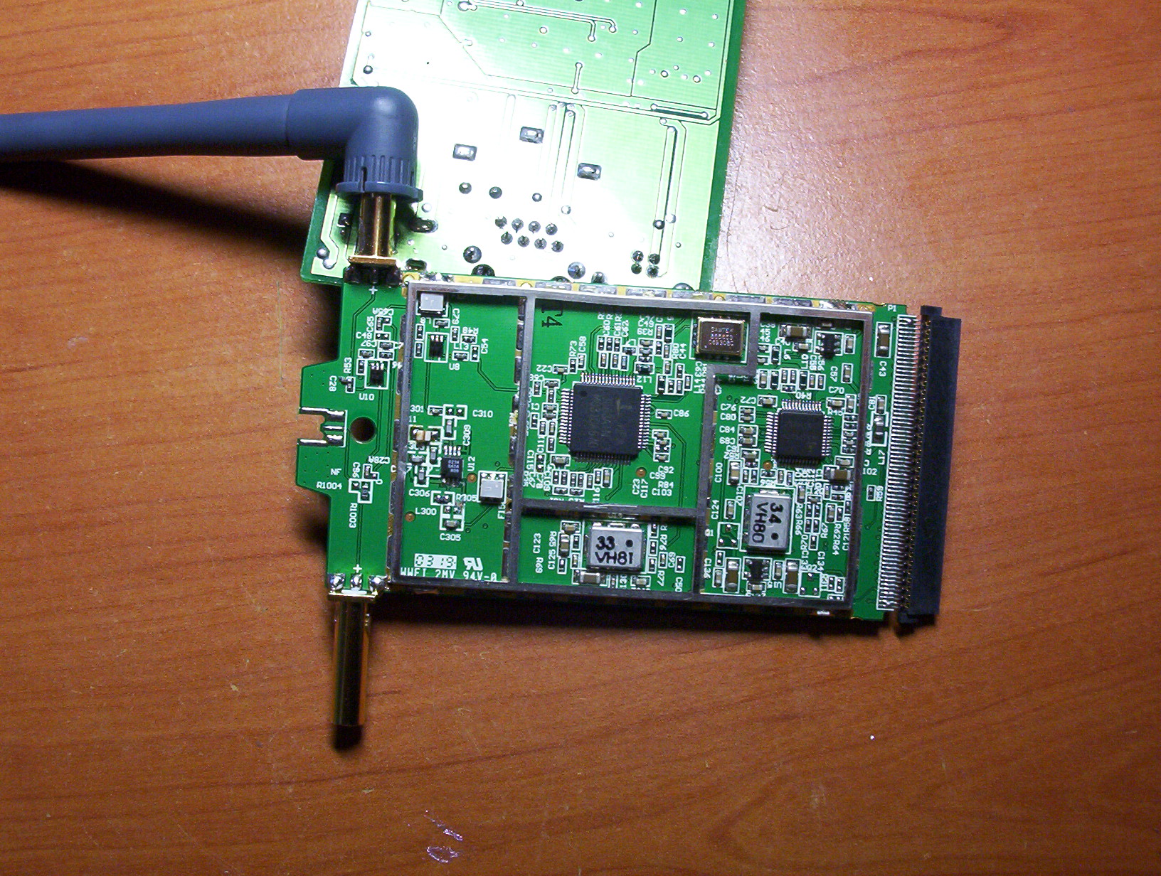

    Ja mam większy problem z nim,bo nie moge znaleźć danych na temat końcówki mocy w pcmcia, a jest padnięta u mnie. Jest to AP f5d6130 belkin, a oznaczenia końcówki nic nie mówią (0234). Może ktoś wie jaka to jest a może da się ją zastąpić o większej mocy (ona ma do 100mw jak sie nie myle).

    tylko że ten co ja mam to jest tylko ap i nie może pracować jako klient, jest on na atmelu AT76c510 tak samo jak wersia linksys wap11 ver.1 lub planet 1960. Problem w tym że jest inaczej skonstruowany i nie pasują pcmcie od np: wap-1960. Moge nawet zdięcia przesłać jak on wygląda.
  • #11 654977
    klakiermp
    Posty: 41
    Ocena: 6
    Załączam zdięcia tego wapa,a dokładnie jego wnetrze, tylko jak wspomniałem jest to firmy belkin i ma oznaczenie płyty też wa3001a.
    Moc jego nadajnika określona jest 13dBm~20dBm, lecz on niema tyle moim zdaniem (ok. 15dBm~17dBm).

    NEMO podaj mi dokładne dane tych urządzeń ich typ, model postaram się tobie pomóc, np:zmiana softu innej firmy może pomóc. Ja miałem podobny problem z paroma markami sprzętu i udało mi się je sprowadzić jakby do jednego typu i podnieść im moc do 100mW na wyjściu co poprawiło ich sprawność w terenie, gdzie mam link na 10Km oraz przy jednej stronie straszne zaśmiecenie (full rużnych sieci radiowych w koło jednego wapa).Transfer mam na poziomie ok 4-5Mb.
    Pytanie czy ktoś mi może pomóc z pcmcią tego wapa a dokładnie jaka może być w nim końcówka mocy jej typ co to jest ? (BELKIN f5d6130)

    Lecz problem w tym że tego wapa to jest tylko AP, narazie nie chce mu ładować innego softu bo nawet go nie sprawdziłem jak sobie radzi w terenie(czy jest stabilny i czy się nie zwiesza w ciężkich warunkach).
    Spawa leży w końcówce mocy bo poprostu padła w pcmcii tego wapa, i jej oznaczenie jest dziwne i nie wiem co to jest za typ końcówki.
    Wypisane ma tak
    0234
    0404
    A09
    Jest to układ 8 nóżkowy.
    Moge kupić pcmcie ale nie oto mi chodzi bo chcę mu wstawić zamiennik żeby podnieść moc powyżej 0,1W np: do max 0,2W

    Nemo z moich obserwacji wynika że tą baze co ja mam chyba jes taka sama jak twoja tylko w obudowie innej i pod inną nazwą firmy, bo nawet ma na płytce model oznaczony taki jak ty podałeś. Wysłałem zdięcia jej w poscie wyżej.
    Na temat mocy nie jestem nic w stanie powiedzieć na 100%, lecz produkowane końcówki mocy w większości tego rodzaju sprzętu były na moc 18dBm i 20dBm(max) lecz softem regulowane. Niemoge nigdzie znaleść informacji na jej temat bo niewiem jaki faktycznie ma symbol.
    Końcówka mocy w nim jest cholernie delikatna sam ją wysadziłem prubując zrobić pomiary.
    Jeżeli chodzi o wapa to i tak mam go na testy dlatego zaryzykowałem wsadzenie mu softu od Linksysa WAP11, i wyszło z powodzeniem , lecz jeszcze sprawdze czy bedzie działał normalnie na wszystkich trybach z orginalnym Linksysem.
    Moim zdaniem (sprawdzone na Planet1960), soft linksysa oprucz trybów pracy tego wapa powinien wycisnąć prawie maxymalną moc nadawania, to jest ok. 18~20dBm (max 100mW na wyjściu). Przyznam że chodził mi najlepiej wtedy i miał największą moc w porównaniu z innymi wapami (uzyskałem dwukrotnie większą odległość zasięgu).
    Problem w tym że w tym wapie jest inna końcówa i jeszcze do tego nie znana.
