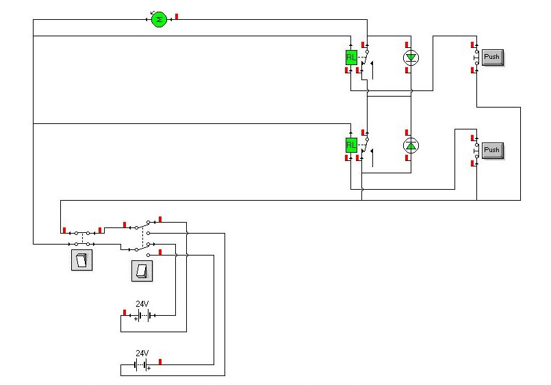

    Witam. Muszę kupić wyłączniki krańcowe (najlepiej niewielkich rozmiarów) mogące wytrzymać stałe obciążenie do 5A DC przy napięciu 24 V przez ok. 30 sekund. I to pojawia się problem, bo większość krańcówek które znalazłem w sklepach owszem może pracować przy 5 A ale prądu zmiennego, a stałego mają od 0,3A do 2 A w zależności od modelu i producenta.
    Gdzie szukać takich krańcówek ? Myślałem, nad zakupem na przykład czegoś takiego http://www.elektrogielda.com/sklep/product_info.php?cPath=50_52&products_id=1095 w tym przypadku jest 1,5A DC, niby znamionowy prąd ma 10A, o co tu chodzi, pomóżcie i darujcie niewiedzę.

    jaki, znaczy niewielich rozmiarów.Jest i drugie wyjśćie że mała krańcówka steruje przekażnikiem.

    Jeśli chodzi o wymiary to długość – obojętne, szerokość do 30 mm, wysokość do 15 mm. Odnośnie zastosowania przekaźników, też nad tym myślałem, ale nie bardzo wiem jak je podłączyć, żeby wszystko działało tak jak na poniższym schemacie.
