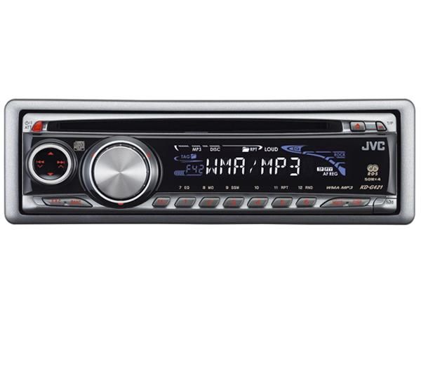

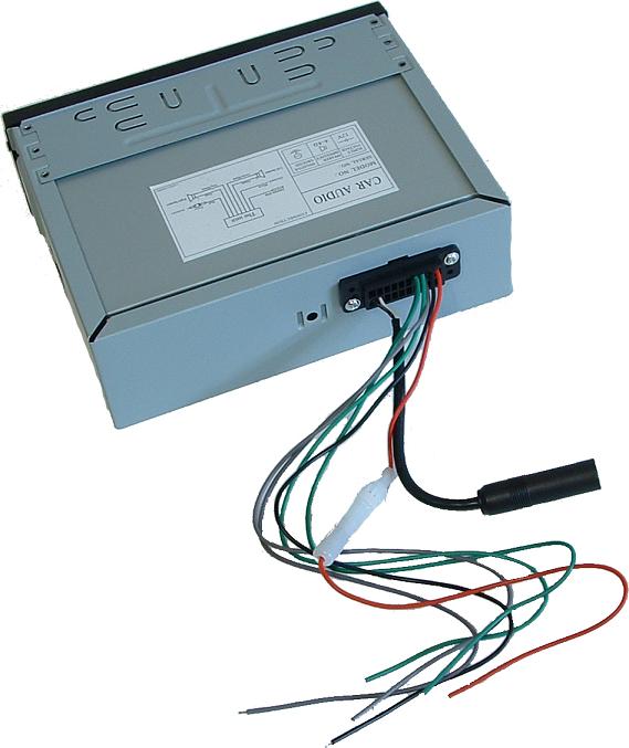

    Mam następujacy problem mam niestety dość starego poldka, mianowicie jest to tzw. "przejściówka". Jest w nim zamontowane radio z taką o to końcówką:
    Podłączenie radia JVC KD-G421 w Polonezie przejściówka - zmiana końcówki
    (to jest przykładowe radio). Chciałbym się dowiedzieć jak zmienić tą końcówkę na inną taką by pasowało do np. takiego radia:

    To co masz to typowe złącze montowane w tanich radiach rodem z chin, niestety będziesz musiał odciąć "to coś" i dołączyć bezpośrednio do instalacji nowe kable z wtyczką. Metoda dowolna, Lutowanie, Kostka, zależy co Ci bardziej odpowiada. W starej masz 4 przewody, zasilanie, masę i 2 kable do głośników, masa w tym przypadku jest wspólna. A w nowych radiach jest już całkiem inaczej, więc musisz dokopać się do miejsca gdzie było przyłączone stare złącze. Pozdrawiam

    Musisz dokupić dwie kostki ISO. Zasilająca i głośnikowa.
