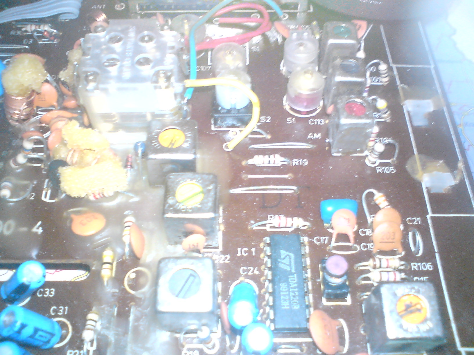

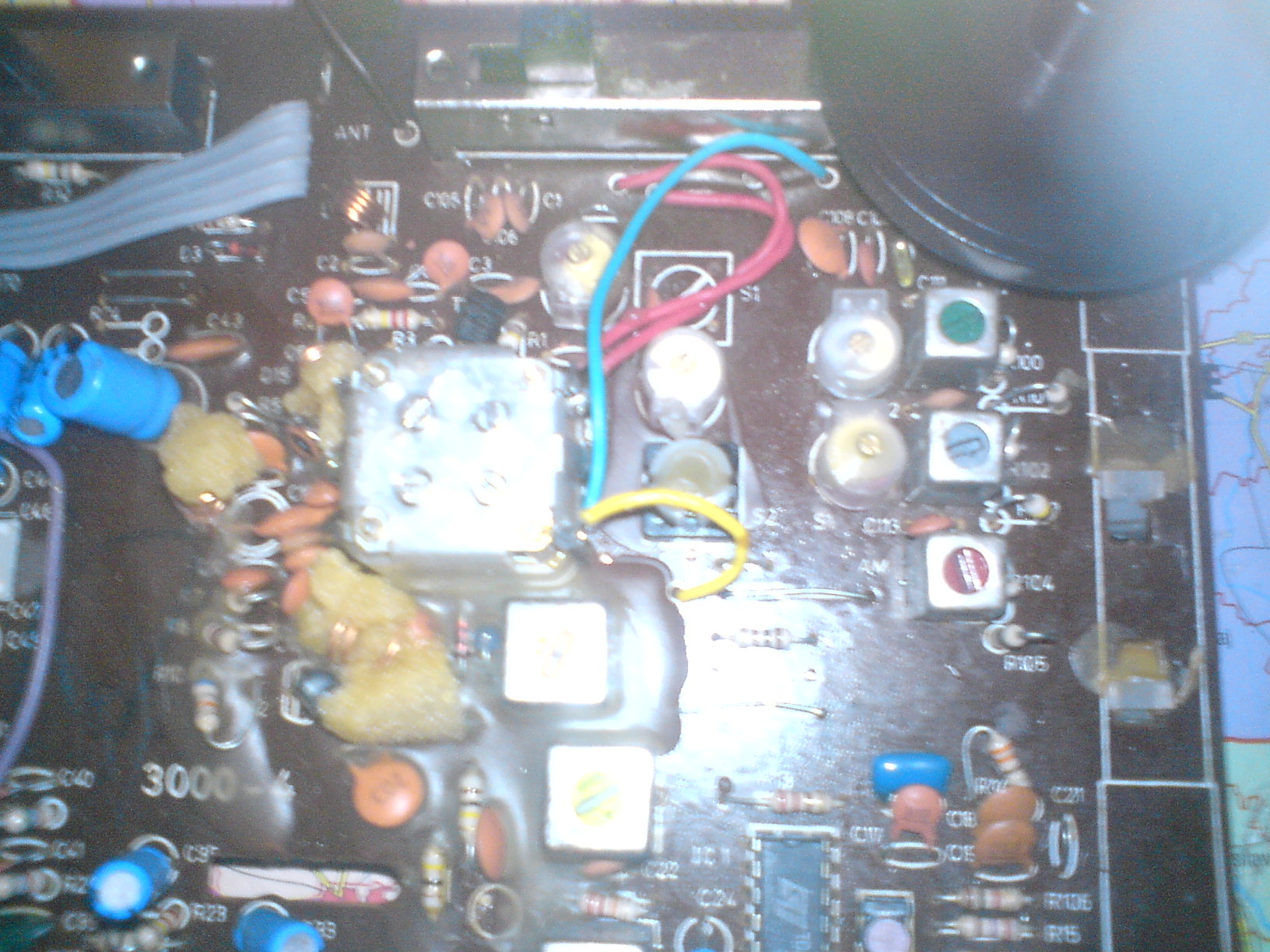

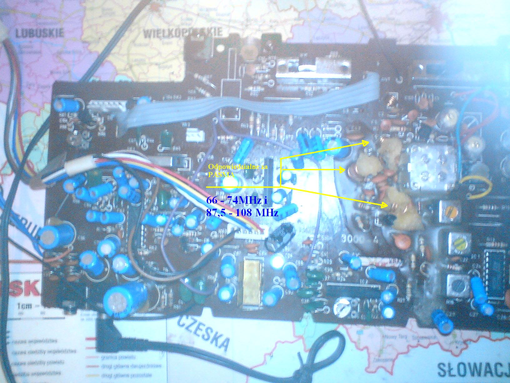

    Witam! mój problem polega na tym, ze mam radio.. a raczej płytę która z niego została i chce go przestroić... szukałem na elektrodzie jak przestroić radio, lecz napisane było, aby przestroić radio trzeba mieć schemat tego radia, niestety nie znam modelu radia, był podany na obudowie, której nie mam, od razu mowie, radio jest sprawne, na innych falach odbiera rożne zagraniczne stacje, jednak jak przełączę na FM to cisza (nie kompletna) tylko coś tam nieraz zaszumi, to było radio z 2 wejściami na kasety, jedyne co pozostało z tego to płyta główna i głośniki, oto zdjęcia tej płyty:
    Jak mogę przestroić odbiornik na NOWE pasmo UKF w Polsce
    Sorry za jakość zdjęć, w razie potrzeby zrobienia jakiegoś bliższego zdjęcia mogę zrobić wyraźniejsze zdjęcie

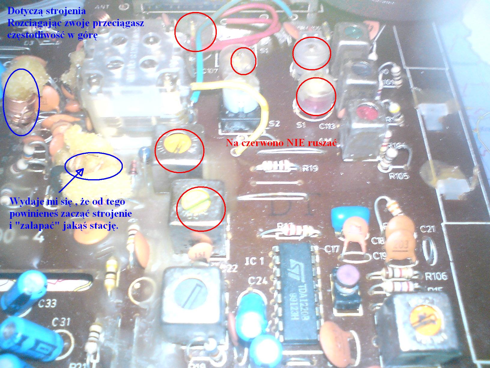

    Może ja spróbuję cos podpowiedzieć.
    Zaznaczyłem na rys. , które elementy są odpowiedzialne za przesunięcie (przestrojenie) pasma odbieranego w dół lub w górę.
    Jak mogę przestroić odbiornik na NOWE pasmo UKF w Polsce Jak mogę przestroić odbiornik na NOWE pasmo UKF w Polsce
    Na niebiesko i zólto - dotyczy emisji FM oraz pasma UKF.
    Na czerwono - dotyczy pasm "fal średnich" , "krótkich" lub "długich" .
