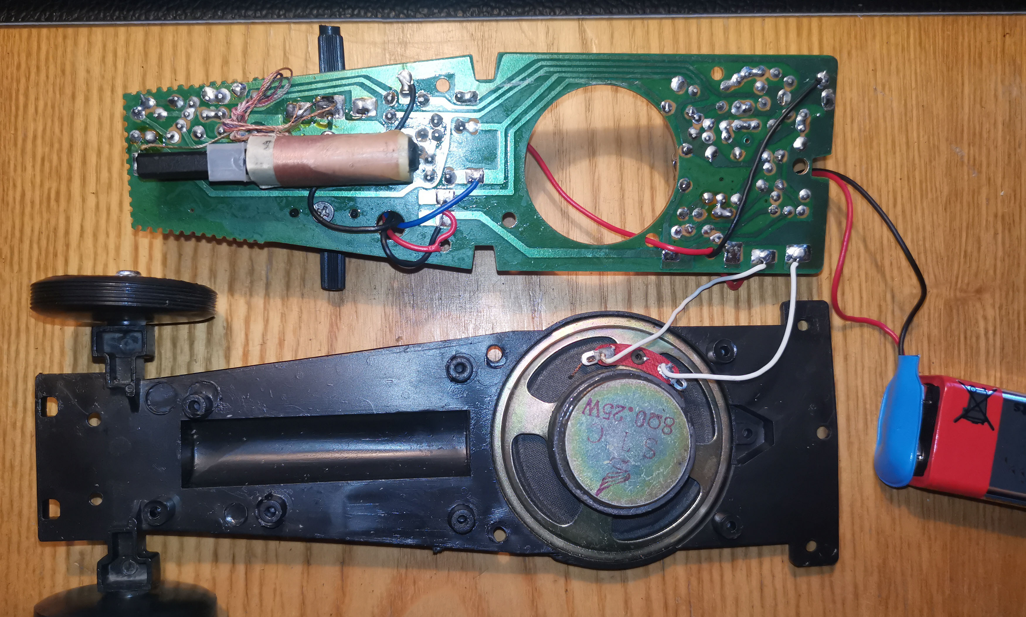

    Czy ktoś rozpoznaje taki prosty układ radia?
    Strojenie radia ukf - Czy da się przestroić to radyjko?
    Dotyczy radia - "zabawki" zabytkowy samochodzik lata 80' pamiątka z dzieciństwa - wartość sentymentalna
    radio odbiera dwie stacje zagraniczne, rosyjski i rumuński - czyli działa.
    Pytanie czy jest sens i czy da się przestroić to cudo?
    - nie potrafię zlokalizować anteny (zasłyszany patent z przylutowaniem anteny do jednej nóżki kondensatora).
    - w załączonym filmie (pod koniec) prezentuję również regulację/strojenie? nie wiem jak to nazwać
    Będę wdzięczny za fachową poradę.

    a gdzie przylutować antenę, aby chociaż tą 1kę spróbować złapać?
    Czy to jest to miejsce które powoduje przyciszenie szumu?
    (na filmie dotykam imbusem - to jedyne miejsce na płytce które powoduje wyciszenie/uspokojenie szumu - nie wiem jak to nazwać).

    beatvoy napisał:
    bardzo możliwe, ze tylko długie...
    Raczej: "średnie" i tej "jedynki" na nim nie odbierzesz.
    Da się to zrobić, lecz wymaga to pewnej wiedzy, którą trudno zdobyć na bazie, co niektórych, internetowych porad.
  • #6 19625162
    beatvoy
    Posty: 43
    Ocena: 9
    ta cewka nawinięta chyba na jakimś kartonie czymś zaizolowana typu parafina - jutro zerknę jeszcze raz czy da się tam gdzieś przylutować dłuższą antenę. Mam przebłyski w pamięci, ze chyba był jakiś czarny kabelek z 10 cm (antena) wystawał na zewnątrz auta...
    Czyli podsumowując - (proszę wybaczyć jestem zielony w kwestii radiowej, ale lutować potrafię):
    jeśli to odbiornik tylko LW to nic nie trzeba przestrajać - ewentualnie wzmocnić sygnał - dłuższa antena, dobrze rozumiem?
    Antena jest ten czarny element, antena ferrytowa. Dłuższa antena da lepszą kierunkowość i lepszy odbiór. Ale trzeba zrobić nowy cały obwód rezonansowy. Żeby odbierać 1 program to można by to przestroić. Mam podobny temat. Mogę Ci podać linka.
    Druga sprawa, myślę że lepiej zostawić to w oryginale i sobie zrobić w jakiś sposób z tego eksponat.

    Bingo! średnie
    znakowanie na potencjometrze (kole) to 5.4-6-7-8-10-13-16 to chyba faktycznie MF - "w Europie zakres 522–1611 kHz"
    To zadam ostatnie pytanie - z odbiornika fal średnich w takim razie co da się zrobić - przestroić na długie?
    Oczywiście że się da.
    Da, "się".
    I to w prosty sposób.
    Wystarczy w odpowiedni miejsca, wlutować dodatkowe kondensatory o odpowiedniej pojemności, lecz to wymaga pewnej wiedzy.

    odkąd pamiętam był to eksponat, ale chcę go przekazać dalej - jeśli to będzie gadało to jest większa szansa, ze posłuży jako radio a nie zabawka do zepsucia... a że uparty bywam z chęcią podejmę się wyzwania.
    Co do przestrajania będę temat drążył, dzięki wielkie za link!
    przyglądając się temu układzikowi - gdzie konkretnie przylutować antenę, wnioskujecie może po zdjęciach?
    z tej anteny ferrytowej wystają jakieś druciki niedbale skręcone...
    Nie manipuluje przy nich, jak je po obrywasz to będziesz musiał cewkę na nowo nawinąć
    Czytaj ze zrozumieniem, nigdzie anteny nie lutujesz, bo już ona tam jest.
    Daj zdjęcia płytki z obu stron.
    Jaką?
    Obwód rezonansowy tego "odbiornika" jest dostosowany do odbioru fal "średnich" i dokładanie jakiegoś "drutu", niczego nie zmieni.
    Najprostszy sposób, równolegle do wyprowadzeń "agregatu" strojeniowego, dolutować kondensatory o wyliczonej pojemności.

    Co do radyjka, dokładaj do dużego agregatu najlepiej co 50pF aż do około 300pF jak wspomniano wcześniej. Oczywiście zakładam że częstotliwościomierza nie posiadasz.
    Za każdym dodaniem pojemności, kręć manipulatorem do strojenia tylko ostrożnie i powoli bo możesz przeskoczyć I program.

    Antena jest ale tylko ferrytowa nie jest ona przeznaczona do fal UKF a LW lub MW wiec przestroić pasma UKF ( brak też przewodzika jako anteny FM ) nie ma jak bo nie występuje w tym produkcie.

    Update do LW będzie i tak dla mnie zbyt skomplikowany, kwestia decyzji czy jest sens walczyć dla tylko LW.
    W wolnym czasie poszukam specjalisty lokalnie, ale już wiem o czym z nim rozmawiać dzięki Wam!
