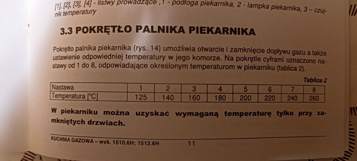

    Prawdopodobnie wygram tym postem "złoty szpadel", ale sądzę, że rozwiązanie tego wątku będzie pomocne dla wielu ludzi borykających się z brakiem tej wiedzy.
    Oto zdjęcie oryginalnej instrukcji z nastawami temperatur piekarnika Wrozamet Mastercook typ 1500. Rok produkcji 2000.
    Instrukcja ustawień temperatury piekarnika Wrozamet Mastercook typ 1500, rok produkcji 2000.

    Hej,
    Dzięki za zdjęcie - mam mk1510 i byłam pewna, że maksymalna temp. jest do 220 °C (nic dziwnego, że ciast wychodziły spalone).
    Czy masz może całą instrukcję?

    >>21304308 Proszę bardzo. Tak, mam, ale oprócz tej zagadki z pokrętłem piekarnika to w tym sprzęcie nie ma nic, co wymagałoby zaglądnięcia do niej.
