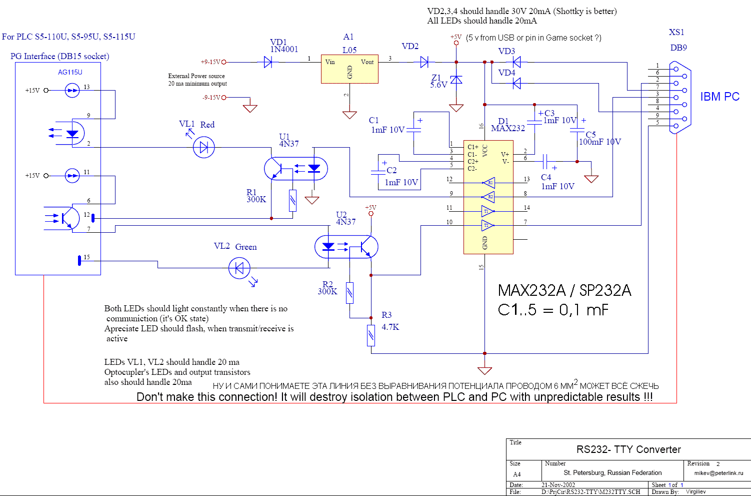

    Witam znowu ja, chodzi mi o ten konwenter.
    Znalazłem ciekawy schemat na 485 z EP chciałbym jeszcze w ten schemacik wpiąć transoptory za bardzo nie wiem gdzie.
    No i jak zrobić przełączanie 485 i rs232 wiem że zworkami albo jakimś przełącznikiem tylko w którym miejscu.
    Poniżej umieszczam schematy, który jest lepszy do rs232.
    485 opto
    rs232 opto

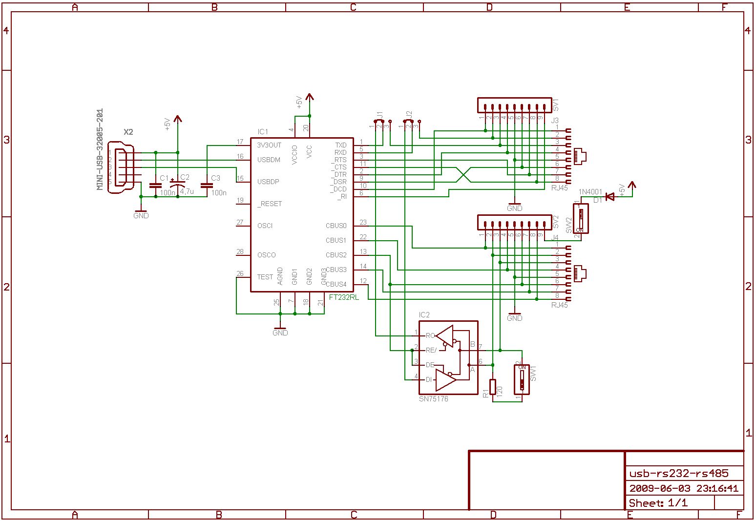

    Ja teraz też robię sobie podobny konwerter usb-rs232-rs485 i u mnie będzie to wyglądać tak ze z układu FT232 wszystkie sygnały z COM trafiają na jedno gniazdo DB9(u mnie to akurat będzie RJ45,tańszy, mniejszy;]), pomijam MAX232 bo nie jest mi do niczego potrzebna jego logika napięć. Natomiast sygnały TX i RX z FT232 trafiają na przełącznik który określa czy mają one lecieć na piersze gniazdo COM, czy na MAX485, a z niego na drugie gniazdo, w którym dodatkowo będą wyprowadzone wszystkie sygnału CBUS. Czyli będę mieć dwa przełączniki(lub jeden podwójny) i dwa gniazda(jedno RS232, drugie RS485). Myślę że te dwa gniazda to nie jest duże poświecenie, aby uprościć sobie znacznie schemat. Nigdzie nie stosuje transoptorów, bo uważam że w takim układzie gdzie napięcia(przynajmniej w moim przypadku) będą na tym samym poziomie, byłby to przerost formy nad treścią. Jutro naskrobie schemat, to mogę wrzucić poglądowo.
    Po małym przypomnieniu wrzucam schemat i PCB:D
    Jak zbudować konwerter USB na RS232 i RS485 na układzie FT232?
    Mam nadzieje, że nie walnąłem nigdzie babola, bo z braku czasu nie złożyłem jeszcze tego:D
