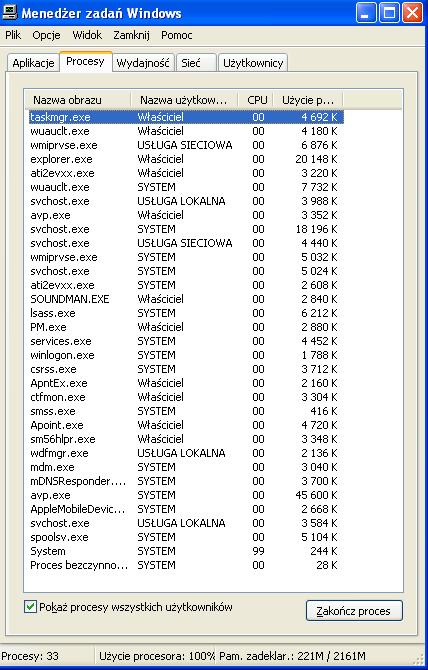

    największe zużycie jest na procesie: SYSTEM,
    czym to może być spowodowane?

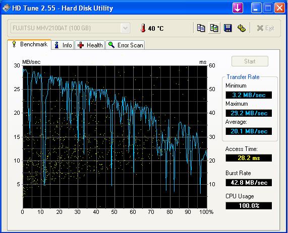

    oto screen z Hd tune mojego dysku:
    Analiza loga z HijackThis - obciążenie procesora 100% bez widocznej przyczyny

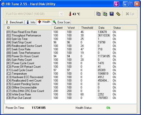

    Usun oba kanaly IDE w menadzerze urzadzen i zrob reset. Daj tez screen z zakladki Health.

    oto screen z health hd tune:
