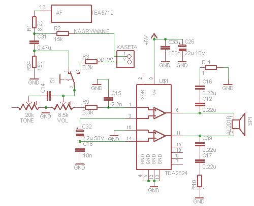

    Jak dorobić wejście liniowe do Philips AQ4150 dla odtwarzacza MP3?
    chciałbym prosić o pomoc w dorobieniu wejścia na odtwarzacz mp3 do Philipsa AQ4150. Poniżej rozrysowany przeze mnie układ wzmacniacza. Pominąłem cały blok magnetofonu (zaznaczony jako "kaseta") oraz elementy dołączone do odbiornika AM/FM (TEA5710).

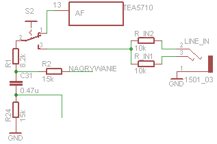

    Pomyślałem, że mp3 podepnę w taki sposób:
    Powinno to chyba dać taką samą impedancję co wyjście z TEA5710 - 5kΩ, a w dodatku będę mógł przegrywać na kasetę (choć tego za bardzo nie potrzebuję). Czy taki sposób będzie dobry? A może jest jakieś lepsze rozwiązanie.
    Proszę nie proponować "kasety - adaptera" z kabelkiem. Radyjko jest przeważnie zasilane z baterii, które magnetofon pożera zdecydowanie szybciej.
  • #2 12172325
    Dariusz933
    Posty: 15
    Ocena: 3
    Kolego podepnij się pod wejście TDA 2824
  • #3 12173448
    zodiakmenda
    Posty: 544
    Pomógł: 23
    Ocena: 133
    Dokładnie podłącz się tak jak kolega pisał zawczasu tak bedzie najlepiej gdy wzmacniacz daje wyprowadzenie do głośników.
    pozdrawiam.
