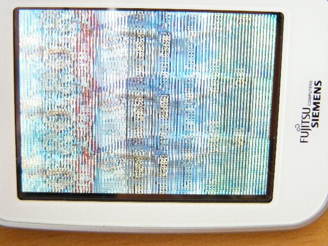

    Sprzęt jak w temacie: Fujitsu Siemens LOOX 100.
    Do wczoraj było wszystko OK. Aż tu nagle wieczorem się zrestartował i zawiesił na ekranie startowym. Ponieważ resetowanie nie pomagało, wgrałem cały soft od nowa, tak jak robiłem to poprzednio. Po tym zabiegu LOOX się podniósł, system i nawigacja działają normalnie. Nie działają za to żadne gry które poprzednio chodziły bez problemu. Gry instalują się normalnie, a przy uruchamianiu mam taki komunikat:
    Application (tu nazwa) has performed an illegal operation
    and will be shut down. If the problem persists, contact the
    program vendor.
    Program: (tu nazwa.exe)
    Exception: 0xC0000005
    Address: 00000000
    System Windows CE5

    Przyczyny mogą być różne - np brak bibliotek dll lub nie od tego modelu. Instalowałeś GAPI?

    Biblioteki dll ładowałem te same co poprzednim razem.
    Nie wiem co to GAPI?
    Gdzie można pobrać właściwe dll dla tego urządzenia?

    Po instalacji GAPI gry zaczęły się uruchamiać, ale albo brakuje części tekstur albo cały ekran w paski.

    Robiłem już wiele konfiguracji i bez rezultatu.
    Przy jednej z gier znalazłem nawet gotowy plik HPC.ini ale też nie pomógł.
    Dla przykładu Palm Heroes wygląda tak:
