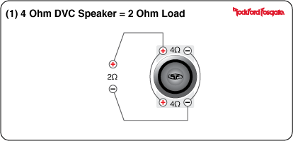

    zamontowalem wzmacniacz JBL GTO 14001 mono block sub woofer amplifier 1500 watt i do tego glosnik Pioneer TSW3004SPL 12" 3000Watt
    przy wzmacniaczu mam cztery wyjscia jak i przy glosniku i tak tez go podlaczylem czterema kablami
    ale czasem jak slucham muzyki z dobrym basem ok 10 min smierdzi bardzo spalonym z uzwojenia glosnika i jest strasznie goracy
    przewaznie ustawiam regulacje basu na pilocie od wzmacniacza na polowe lub mniej (w zaleznosci od piosenki) na radiu takze nie ustawiam wiecej jak 2/3 glosnosci a korektor basu jest zawsze na zero
    za bardzo sie nie znam gdzies czytalem ze ten glosnik mozna podlaczac szeregowo lub rownolegle zwiekszajac opornosc czy to pomoze i jak to sie robi
    czy po prostu mam zly glosnik bardzo prosze o pomoc bo sie boje ze go szybko spale a szkoda byloby mi tego glosnika bo gra nienajgorzej

    Spalisz głośnik przy takiej konfiguracji...
    O ile się nie mylę jest to głośnik 2x4 ohm a więc konfiguracja 1x2ohm bądź 1x8ohm...
    Do ciebie trzeba go spiąć w 2ohm tu masz pokazane jak to zrobić...
    https://obrazki.elektroda.pl/63_1244243159.gif

    wielkie dzieki jutro z samego rana przepne kable wg schematu

    Tylko że przy takim podłączeniu uważaj z kręceniem głośności na maxa, bo możesz też zjarać głośnik, bo mocy masz w zapasie więcej niż głośnik może pociągnąć.
    Poza tym zajrzyj do instrukcji. Tam na pewno masz jak w twoim wzmacniaczu podłącza się głośnik. Dokładnie będzie to rozrysowane.

    Ja powiem ze masz dobrze podpiety głośnik jest teraz w konfiguracji 2 ohm tak samo jak wzmacniacz tylko ze ten głosnik niema ponoc tego 1 kw rms, wzmacniacze monoblock maja to do siebie ze 4 wejścia do łatwiejszego podpięcia głosnika, miałem SLA3000 i Oriona Hcca i tak samo miałem podłączony, po prostu jeżeli nie zmniejszysz mocy spalisz głośnik.

    podpialem go najpierw wg tego schematu ale bylo tak samo ale znalazlem inny na 8ohm teraz gra troche slabiej ale sie nie grzeje i nie smierdzi. a co myslicie nad ORION HCCA 12.4 on ma troche wiecej bo 4000w ten bedzie dobry?? bo myslalem tez nad jbl gti mkII ale troche za drogie
    i jeszcze jedno nie mam cewki ale wszystko jest ok
    potrezebuje ja??? i po co??
