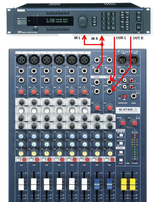

    Wytłumaczcie kobiecie... Mam mikser soundcraft Epm 6 i efekt Lexicona m300. Pod mikser podłączam aktywne kolumny i chcę tylko uzyskać efekt na jednym mikrofonie. Proszę o pomoc co gdzie, bo nie mam instrukcji i nigdy w własnymi ręcyma nie dane mi było obsługiwać coś takiego. Pomożecie?

    Czyli tak: jeśli mam 2 kable jack-jack to jeden wpinam w wyjście z mixera aux 1out i do efektu insert left? Powrót to z lewego out efektu gdzie? Do byle jakiego insert byle nie tego, gdzie mam mikrofon, czy źle to rozumiem? przepraszam za niekumatość.. wybaczcie

    Aby w pełni wykorzystać możliwości jakie daje ten efekt proponuję podłączenie wg rysunku poniżej.
    Od biedy można wykorzystać prostsze podłączenie.
    Lekceważymy wtedy kanały R efektu i miksera i podłączamy się tylko pod L.
    Podłączenie Lexicon M300 do miksera Soundcraft EPM 6 dla jednego mikrofonu
    Swoją drogą bardzo przyjemny w obsłudze mikser, pracuję czasem na takim w muzeum i zastanawiam się czy nie zamienić mojego powergrata na ten model.

    No fajnie. Jest sygnał, który wychodzi z efektu i wraca do miksera, ale - żaden efekt nie działa. Czy to możliwe? No i postępujący alzheimer.. efekt mam nie lexicona, tylko tc electronic m300. Może znalazłby się ktoś, kto mi pomoże..i powie krok po kroku. ps: a co z aux pre i post? Ma to jakieś znaczenie?

    Może po prostu parametr DRY/WET ustawione są w skali 0 - 50% i efektu po prostu nie słychać?
    Co do PRE i POST oczywiście że ma znaczenie...
    POST stosuje się do efektów, a PRE do monitorów, ale bywają sytuacje gdzie (przynajmniej ja) stosuję wysyłkę AUX PRE na efekt.

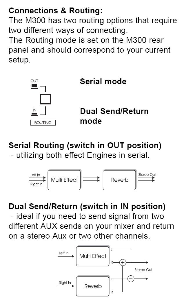

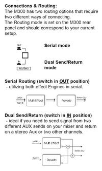

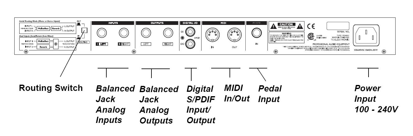

    Brak efektu - to zależy, w TC 300 masz z tyłu przełączniczek w jakim trybie ma pracować.
    Na pewno podepnij "out" z efektu pod wejścia liniowe z rysunku.
    Jeżeli chodzi o wysłanie sygnału na TC - wepnij jacka w tam gdzie kolega namalował, i najpierw spróbuj wejść w prawe gniazdo efektu, jeżeli nie będzie nic "wracać do miksera zapnij na lewe (zależy który efekt chcesz użyć i jak jest z przełączniczkiem). Ostatni raz zaglądałem na ten panel 2 lata temu :)
    http://www.tcelectronic.com/media/M_300_US_rev3.2.pdf - tu masz po angielsku (może się przyda)...
    Jeżeli chcesz dostać tylko reverb (najczęściej) bez delay (prawa część panelu) to trub dual nie jest ci potrzebny na początek.
    To powyższe też ci się przyda :)
