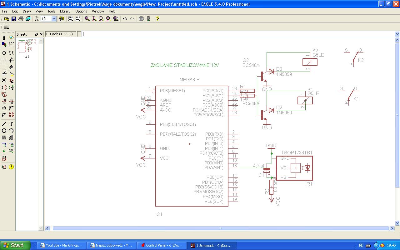

    Witam, na początku chcę dodać, że jestem początkującym elektronikiem i proszę o wyrozumiałość.
    Urządzenie powinno włączać lub wyłączać światło w żyrandolu z tym, że na ścianie mam przełącznik który zapala mi jedną żarówkę lub dwie żarówki.
    Zrobiłem schemat i kawałek programu(zlepek różnych) i mam 2 pytania:
    1.Jak zrobić żeby jeden przycisk zapalał jedną żarówkę a drugi drugą żarówkę.
    2.W programie trzeba wpisać kod sygnału z rc5,ale jaki?
    Pod dołem daje program i schemat
    Za wszystkie odpowiedzi dzięki.

    Ten programik jak sie domyślam właśnie ma wyśweietlać komendy klawiszy. Jak rozumiem masz pod Mega8 podpięty TSOP i Wyświetlacz?
    W tym kawałku kodu jest sporo błędów, ale najpierw powiedz co tak dokładnie chciałeś uzyskać bo z zapalaniem żarówki ten kod wiele wspólnego nie ma.

    Mam pilot RC5 i teraz jednym przyciskiem na pilocie zapalam jedną żarówkę lub, a drugim dwie w żyrandolu.W moim poście zamieściłem schemat i nie ma żadnego lcd :)
    Czy ten schemat jest dobrze zrobiony do powyżej napisanej jego funkcji

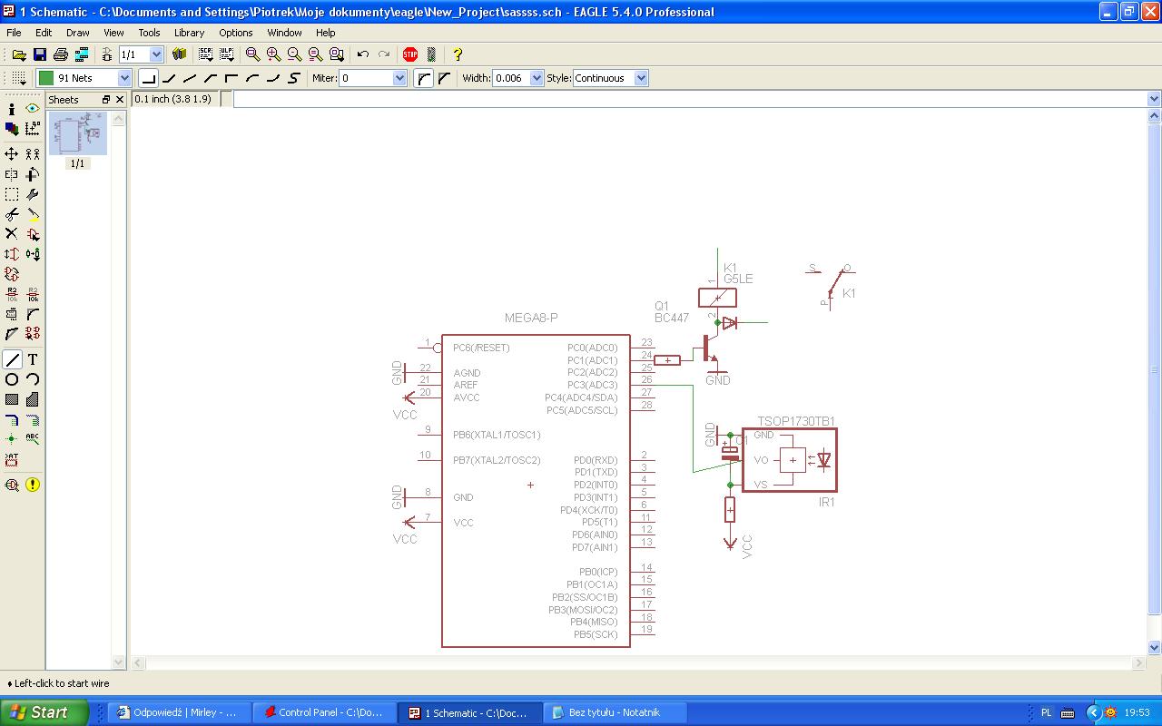

    Układ ma mieć 2 przekaźniki(na dwa urządzenia po 230v) i tsop1736,zasilanie12v, wszystko podłączone pod atmega8.Teraz na pilocie rc5 klikam na jeden klawisz i załączam pierwszy przekaźnik, a drugim przyciskiem drugi przekaźnik.
    Oto poprawiony schemat:)
    Problem z włącznikiem\wyłącznikiem światła na pilot RC5.
    Bardzo proszę o pomoc:)

    Najpierw musisz zasilić cewki przekaźników, czyli +12v na pkt.1 kolektor tranzystora na 2 i dioda równolegle z cewką przekaźnika ale zaporowo, czyli odwrotnie.
    Potem musisz dołożyć regulator napięcia na 5V, bo kontroler przy 12v sie zjara.
    Musisz tez wyprowadzić piny miso, mosi, sck, gnd i Vcc+5V, żeby móc zaprogramować atmegę.
    Z takim zadaniem spokojnie poradzi sobie attiny, Mega8 jest tu trochę nie na miejscu.
    Zamieszczony przez ciebie kod do niczego się nie przyda. Kod do tego jest banalnie prosty, poczytaj trochę o odbieraniu sygnału rc5, potem skoro nie masz lcd podepnij pod kondroler jakiegoś leda i napisz program, który będzie migał diodą tyle razy ile wynosi odebrana komenda. Potem znając komendy piszesz drugi program który będzie ustalał stany pinów C0 i C1 w zależności od odebranej komendy.
    Polecam polski help bascoma, i przykłady zawarte w Bascom avr.
