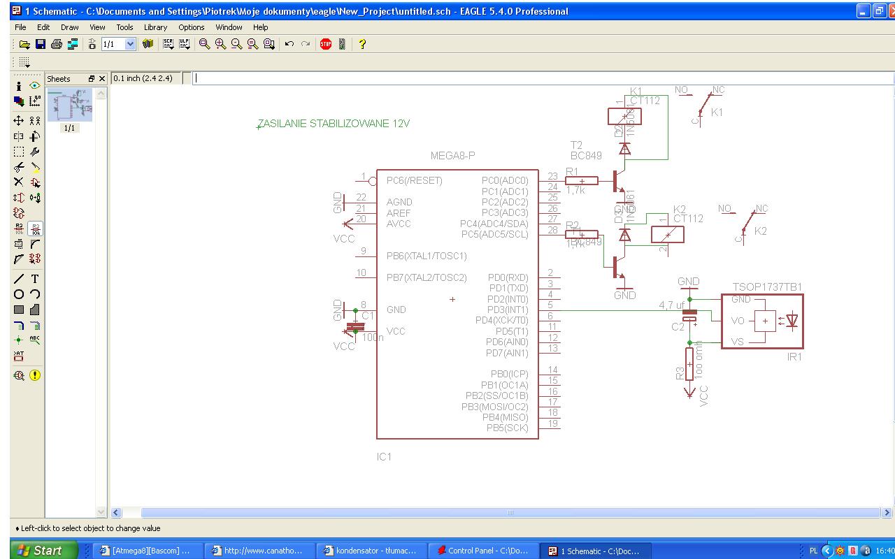

    Układ ma mieć 2 przekaźniki(na dwa urządzenia po 230v) i tsop1736,zasilanie12v, wszystko podłączone pod atmega8.Teraz na pilocie rc5 klikam na jeden klawisz i załączam pierwszy przekaźnik, a drugim przyciskiem drugi przekaźnik.Teraz jak kliknę na pierwszy klawisz na pilocie rc5 wyłączam żarówkę i tak samo z drugim.
    Oto schemat:)

    Nie masz skonfigurowanych przerwań, TSOP masz podpięty nie pod tą nogę, to na początek...

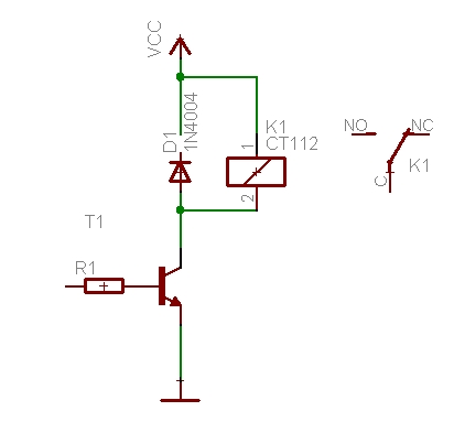

    Masz błędny schemat, źle podłączasz przekaźniki. Nie mogę sobie wyobrazić w jaki sposób chcesz aby one działały? Gdzie masz vcc? No i ten Tsop także.

    Jak mam prawidłowo podłączyć ten przekażnik i tsop

    A TSOP do INT0 lub INT1. zajrzyj do helpa BASCOMA, szukaj pot getRC5

    Tak?

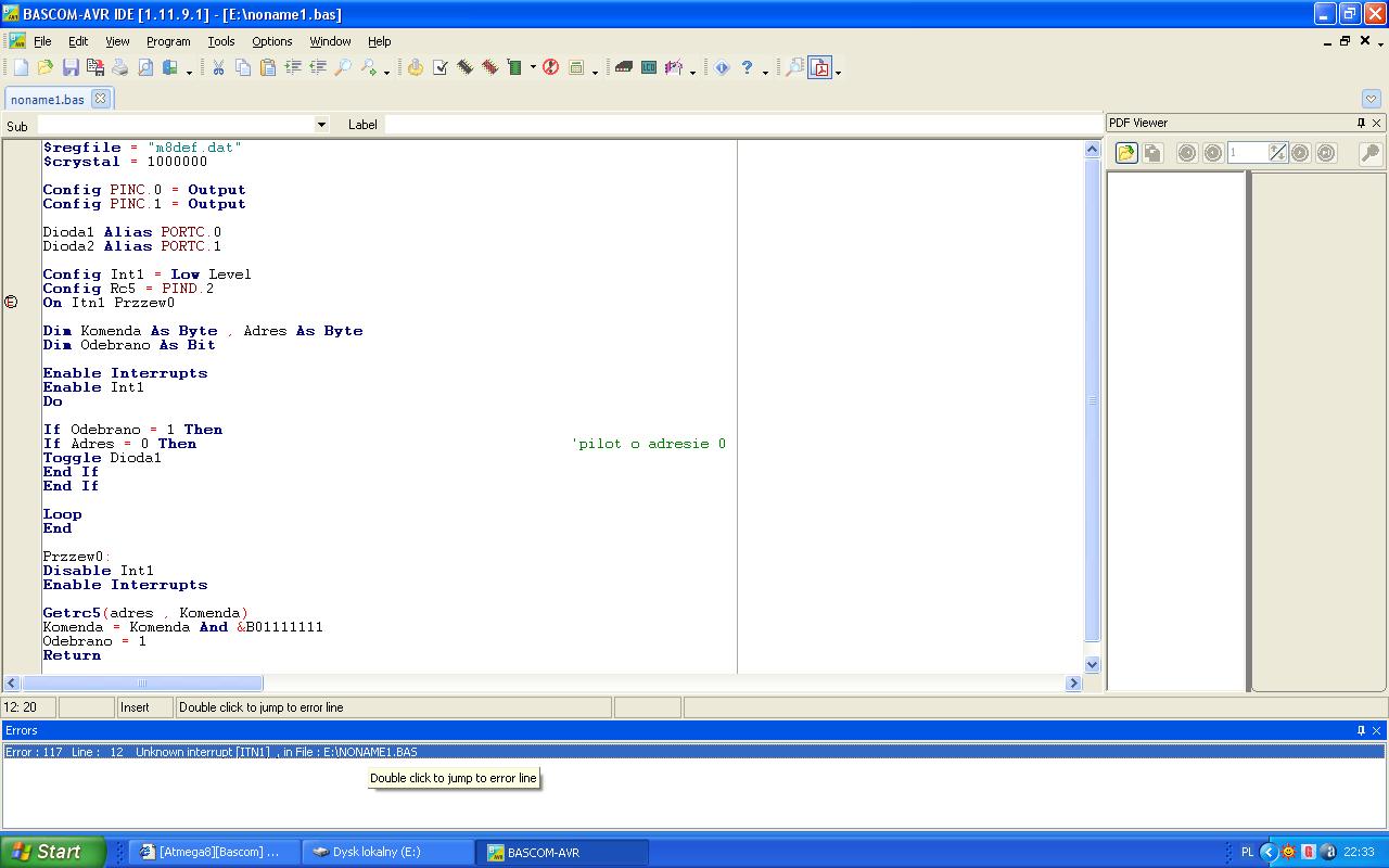

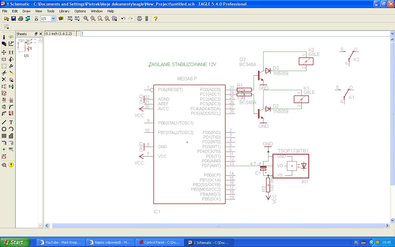

    Czyli ten poprawiony schemacik i program sa dobre?
    Czy trzeba zmienić fusebit?
    Przy kompilacji wyskakuje błąd:

    No bez przesady!!!!!!! to sobie go popraw, jak widzisz pokrecilem literki.
    Juz poprawilem.
    Odpowiadajac na twoje pytanie:
    1. tak (paru rzeczy brakuje np. rezystora do reseta, ale tak tez bedzie dzialac. Jak powinien wygladac poprawny schemat masz na elektrodzie i to nie raz!!!!)
    2. nie

    Ale czego w tym schemacie brakuje?
    Czy opornik i kondensator do tsop1736 sa dobrej wartości?
