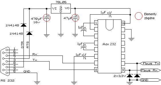

    No wyglada na to ze masz wyprowadzone goldpiny na RS-232 ( musisz go podłączyć do komputera przez konwerter napiec bo inaczej spalisz port com w komputerze), i na JTAGA jeśli bootloader nie uległ uszkodzeniu to pierwsze próbuj poprzez UARTA.
    // Chip w tym routerze to Broadcom BCM6348 albo BCM6358 tyle narazie udało mi sie znaleźć.

    blood9_9 napisał:
    Fakt chip to BCM6348SKFBG HS0730P20 130346 N1, jaki trzeba do tego programator pierwszy raz z tym robię, szkoda ze to nie ma usb.
    Np taki. BELKIN F5D9630 ver5 - jak naprawić router po przerwanym flashowaniu?
    podłączasz go do portu com komputera.
