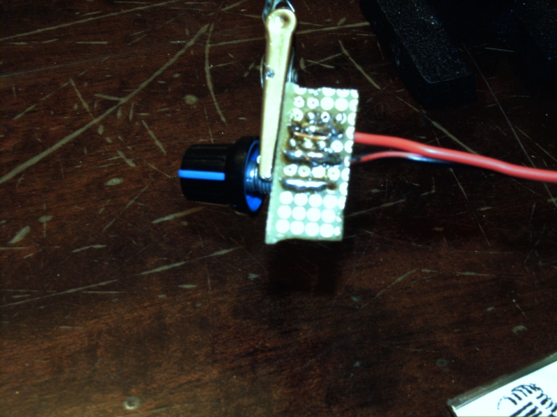

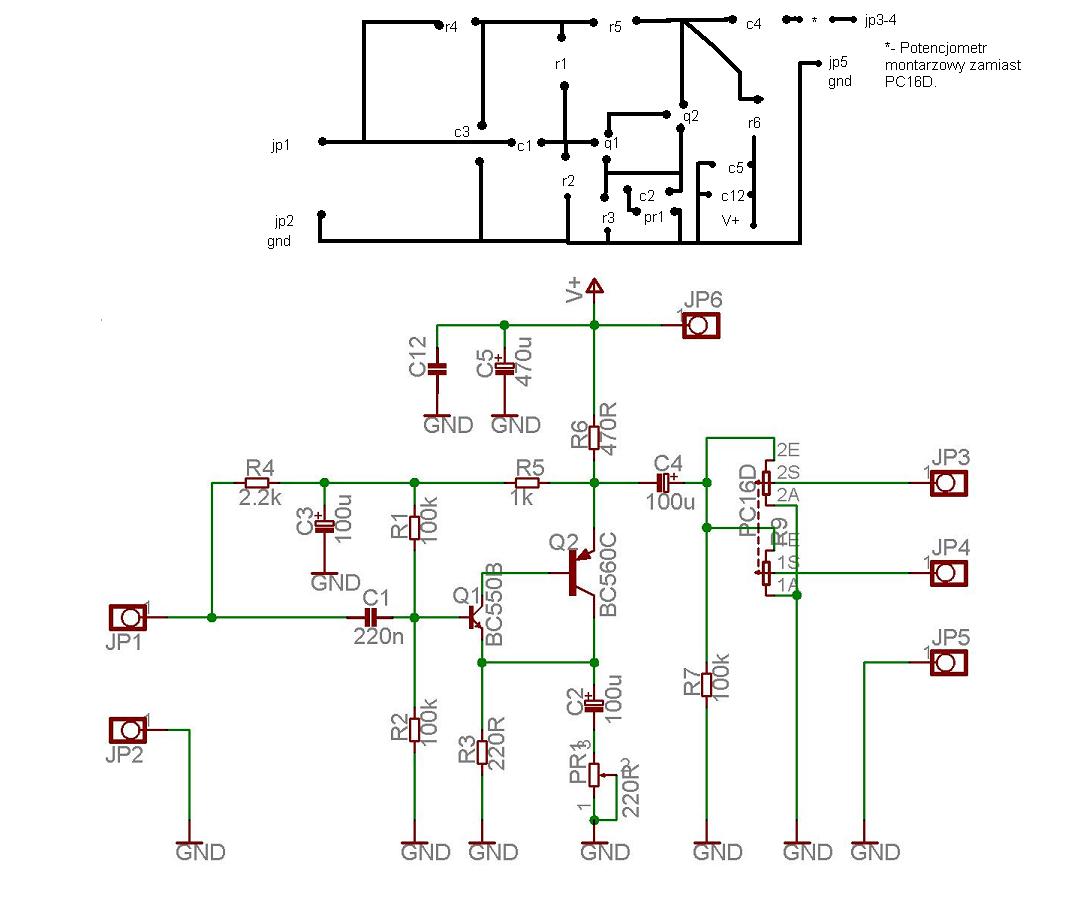

    Mam problem z moją konstrukcją. Złożyłem sobie przedwzmacniacz mikrofonowy według tego schematu z elektrody i płytki:
    Brak dźwięku w głośnikach po złożeniu przedwzmacniacza mikrofonowego
    Zamiast potencjometru montażowego dałem zwykły obrotowy, taka mała zmiana :)

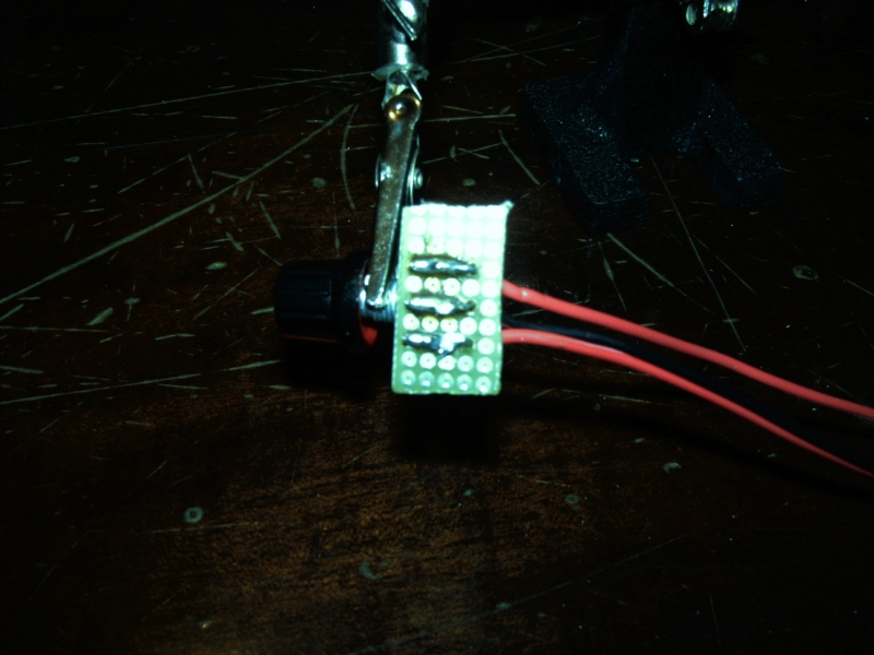

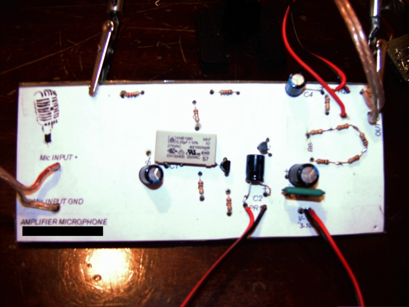

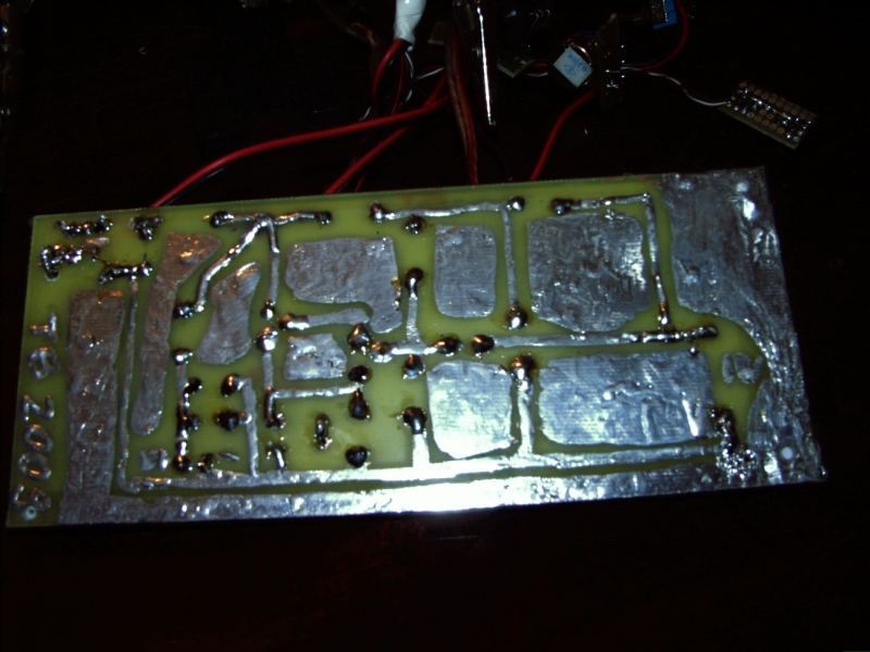

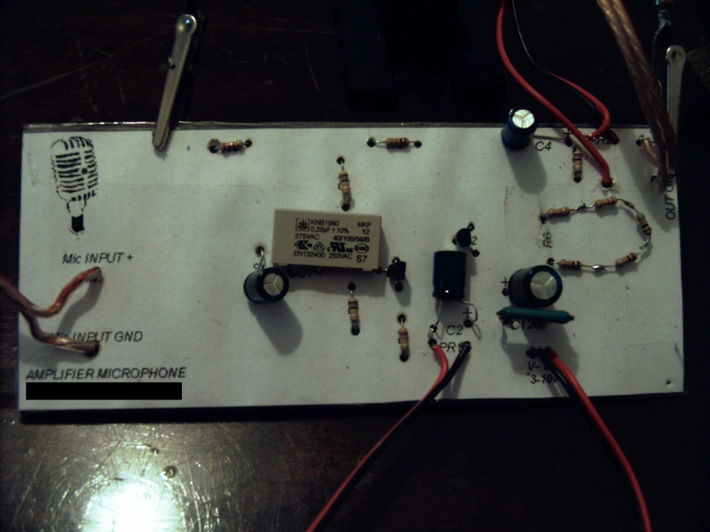

    Po zmontowaniu gdy mówię w głośnikach nic nie słychać( Jest podpięty zestaw 2.0 z własnym wzmacniaczem). Proszę o pomoc ponieważ nie mam pojęcia gdzie mógłby być błąd :( .Poniżej zamieszczam zdjęcia układu:
    Brak dźwięku w głośnikach po złożeniu przedwzmacniacza mikrofonowego Brak dźwięku w głośnikach po złożeniu przedwzmacniacza mikrofonowego Brak dźwięku w głośnikach po złożeniu przedwzmacniacza mikrofonowego Brak dźwięku w głośnikach po złożeniu przedwzmacniacza mikrofonowego Brak dźwięku w głośnikach po złożeniu przedwzmacniacza mikrofonowego
    Proszę pomoc :|
    Pozdrawiam tobbit

    Może używasz niewłaściwego typu mikrofonu ? (spróbuj na początek wylutować R4).

    Schemat tego przedwzmacniacza zamieściłem już dawno po uprzednim wykonaniu fizycznym i sprawdzeniu działania. Po podłączeniu wkładki mikrofonu erektowego (R4 i C3 są przewidziane właśnie do tego typu mikrofonu) przedwzmacniacz uruchomił sie od razu, bez żadnych niespodzianek, a regulację głośności PR-ką miał bardzo dużą, od prawie ciszy do przesterowania przy bliskiej odległości od ust mówiącego. Natomiast patrząc na projekt płytki (nie mój projekt), aż niedobrze sie robi, bo cały efekt, jak najmniejsze szumy własne "diabli biorą". Lepiej będzie działać zmontowany na tzw "pająka", oczywiście ze sprawnych elementów.

    :arrow: Bonkot: To była moja pierwsza płytka robiona markerem do płyt CD. Następne postaram się zrobić lepsze :)

    Mikrofon od komputera, to najpewniej wkładka mikrofonu erektowego, więc schemat jest dobry. Załączam ten sam schemat, tylko z dodanym trzecim tranzystorem z projektem płytki w "Eagle 4.16" + "PDF" do termotransferu.

    Wzór płytki, który ci przesłałem to jest to samo co twoje z pierwszego postu. Ja ten przedwzmacniacz składałem, zarówno w "pająku" jak i na takiej płytce jak w załączniku i działał od "kopa". Ta konstrukcja jest tak prosta, że jeżeli nie pomyliłeś wyprowadzeń któregoś elementu (tranzystor, kondensator elektrolityczny), to "nie ma prawa" nie działać. Sprawdź czy nie ma jakichś pomyłek montażowych, zimnych lutów i zwarć. Chociaż możliwe jest, że przegrzałeś podczas lutowania któryś z tranzystorów.

    W pierwszym poście nie napisałem iż zamiast:BC550 sprzedawca dał mi BC337, a zamiast BC560 dostałem BC556, i zapomniałem kupić kondensatora C12 za który dałem kondensator 100nK :?: 250V ze starego telefonu :) (Nigdy się jeszcze nie spotkałem z takim oznaczaniem, jutro kupie dla pewności zwykły 100nF)
    Sprawdziłem elementy i wydawało mi się że tranzystor Q1 był odwrotnie przylutowany, odwróciłem go i dalej to samo :/

    Tylko dlatego tranzystory BC550 i BC560 zostały zamontowane, ze mają najmniejsze szumy własne. Nic nie stoi na przeszkodzie, by zastosować inne małosygnałowe o podobnych parametrach. Najwyżej szumy nieznacznie wzrosną. To nie wina kondensatora C12 (chyba, ze jest uszkodzony i robi zwarcie).
