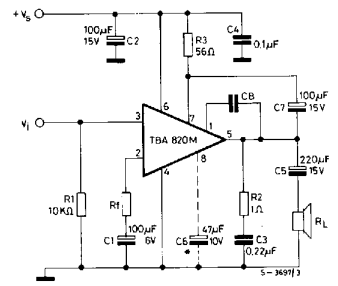

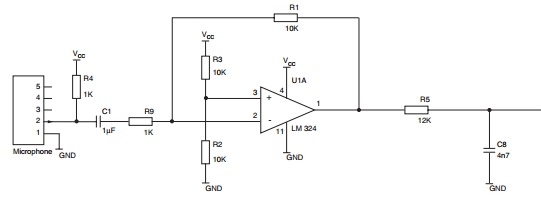

    Mam problem z układem, w którym wykorzystuję wzmacniacz mikrofonowy:
    Wzm. mikrofonowy - wzm. głośnikowy z Przygody z Elektroniką - nic nie słychać
    ... Którego wyjście jest wejściem do poniższego wzmacniacza głośnikowego:
    Otóż, zmontowałem wszystko tak jak na schematach, sprawdzałem wszystko 100 razy. Mikrofon to taniacz z Carrefoura za 8 zł, głośnik to 8ohm 0.5W. Iiiii niestety, moich operowych arii na głośniku owym nie słychać... Nie słychać właściwie nic, oprócz sporadycznych trzasków, które niestety nie są powiązane z moim głosem.

  • #2 14077042
    ankowalik
    Poziom 24  
    Posty: 997
    Pomógł: 4
    Ocena: 141
    Pierwszy, proponowany krok, to odłącz przedwzmacniacz i dotknij palcem do nogi 3 wzm. mocy i posłuchaj czy jest brum. Jeśli jest, to podaj na wzm. jakiś sygnał i posłuchaj, czy gra.
  • #3 14077135
    Greebqmaster
    Posty: 94
    Pomógł: 4
    Ocena: 11
    Dzięki za podpowiedź, oto garść danych po analizie:
    - Po dotknięciu palcem wejścia w TBA820M, głośnik brumbrumuje.
    - Po podaniu na wejście LM324N sygnału z wyjścia słuchawkowego w laptopie na głośniku gra puszczona na Youtube muzyka, TYLE ŻE:
    (Mała dygresja: układ zasilam zasilaczem 9V 1000mA. Napięcie wyjściowe idzie potem na stabilizator LM7805. Dodatkowo - wszystko złożone jest na płytce stykowej)
    - czasem jest głośno, a czasem cicho - dzieje się to na moje oko losowo, w przypadku wkładania przewodu (+) - jak jakoś... Magicznie dotknę blaszki płytki stykowej, to muzyka gra głośno, ale na ogół cicho. Głośno jest wtedy tylko przez chwilę, na początku zasilenia układu (coś jakby duży skok napięcia przy starcie zasilania?) + LM7805 mocno się grzeje.

  • #6 14077235
    ankowalik
    Poziom 24  
    Posty: 997
    Pomógł: 4
    Ocena: 141
    Operacyjny ma standartowe zasilanie +- 15V, zatem 5V to w zasadzie ekstremalne minimum. 820 może chodziić na 5V, ale najlepiej na 9V. Myślę, że problem leży w montażu. Może coś nie jest dokładnie przylutowane/coś przerywa?
  • #7 14077515
    Futrzaczek
    Posty: 7824
    Pomógł: 538
    Ocena: 520
    A gdzie oddzielasz składową stałą z wyjścia LM324? Wstaw tam kondensator np. 100uF, skierowany (+) w stronę wyjścia LM324.
    A widziałeś notę katalogową?
    Poza tym, ten przedwzmacniacz mikrofonowy ma kiepskie wzmocnienie.

  • #8 14077975
    Greebqmaster
    Posty: 94
    Pomógł: 4
    Ocena: 11
    Niestety, nie wiem o co Ci chodzi. Co to znaczy? : D
    Postaram się dzisiaj/jutro zlutować to na płytce uniwersalnej (razem z tym kondensatorem) i zobaczę jaki będzie efekt.
