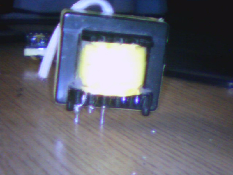

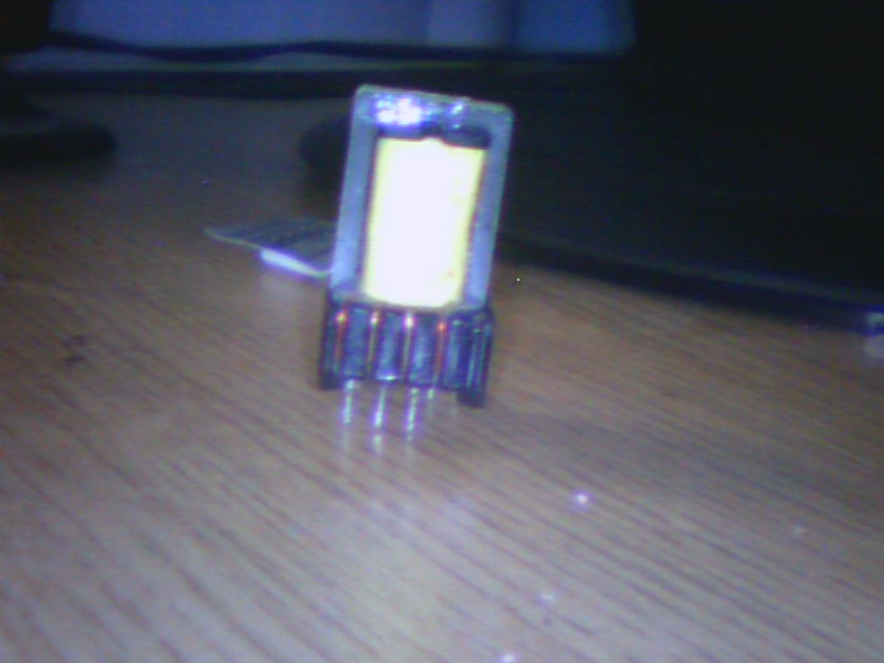

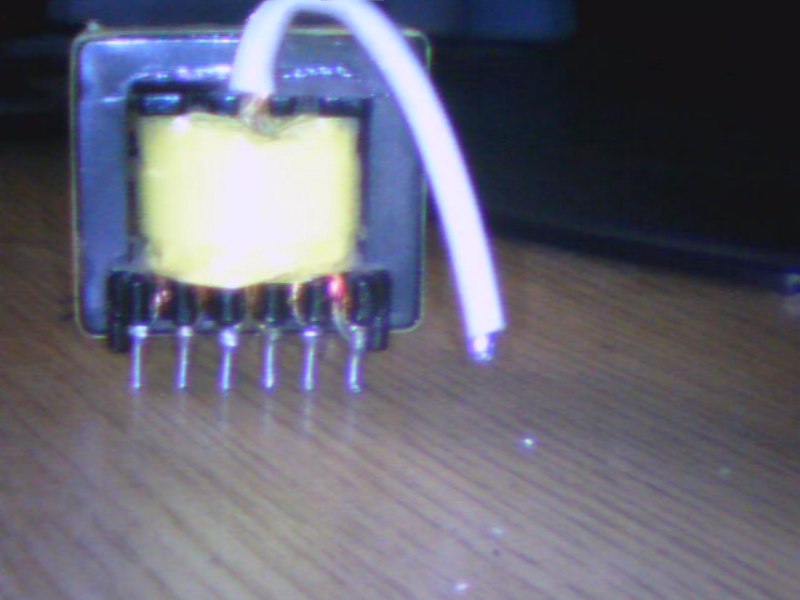

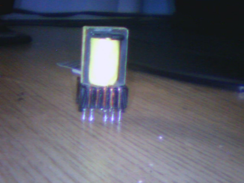

    jest to transformator wylutowany ze starego zasilacza komputerowego. Chciałem go wykorzystać do wykonania zwykłego zasilacza stabilizowanego ale tu pojawia sie problem jak go podpiąć?? W zasilaczu komputerowym "przed" nim były 2 kondensatory. i tu pojawia sie pytanie czy one musza znaleźć sie przed nim ( były to 2 kondensatory 330 uF 200V)?? Może macie jakiś tutorial o robieniu zasilacza z takiego trafa?? Podłączenie transformatora ze starego zasilacza PC do zasilacza stabilizowanegoPodłączenie transformatora ze starego zasilacza PC do zasilacza stabilizowanego

    To trafo przetwornicy a nie sieciowy który można podłączyć do prądu i będzie działał.

    Niestety jest to trafo impulsowe. Podłączenie go do sieci skończy się wybiciem korków. Aby użyć takiego tafa należy wykonać specjalny układ.

    Jeśli nie posiadasz odpowiedniej wiedzy, nie bierz się za to. W układzie występują wysokie napięcia, szkoda by było jak by Ci się coś stało.
