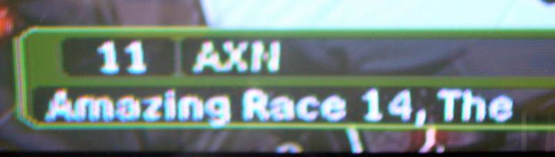

    Czy ktoś mógłby wytłumaczyć mi łopatoligocznie co pozmieniać w trybie serwisowym chassis fe2 w tym telewizorze? obraz jest lekko przesunięty, tak jakby "blur", widać to szczególnie na menu tunera sat oraz na napisach divx, których nie widać bo są rozmazane, czy można jakoś ustawić żeby ine było rozmazane? mam taki sam tv w drugim pokoju i tamten jest cacy, wprowadziłem wszystkie parametry z tego dobrze działającego i kupa nic to nie zmieniło, z którego menu powinienem skorzystać żeby to ustawić? Service czy Geometry, jestem zielony w temacie tv, nie znajde serwisanta bo jestem w szkocji ;(

    Ostrość - pokrętłem Focus, przesunięcie (bo tak można zrozumieć opis w temacie) - w Geometry (ale to dotyczy całego obrazu!).
    Chyba przydałoby się zdjęcie (wyraźne) - wstawione za pomoca "Dodaj obrazek". Lub dwa - całego ekranu i fragmentów przy brzegu (napisy).

    tak to wygląda
