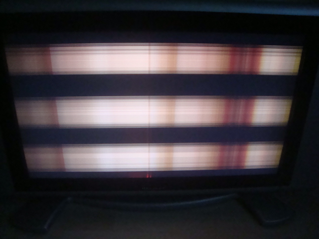

    Mam problem kupiłem używany lcd gdy go połączyłem pięknie chodził gdy go na chwile wyłączyłem po powtórnym włączeniu pojawiają się tylko pasy, poczekałem około godziny i znowu się załączył pochodził około 2h i już nie można go włączyć postał 6h i dalej pasy czy może spotkał się z podobnym problemem czy może to być uszkodzony inwerter Załączam zdjęcie [img]

    Inwerter jest sprawny bo działa podświetlanie.
    Tv oddaj dla sprzedawcy bo jak widać to bubel. Chyba ze masz go gdzie oddać do serwisu.

    Napisz jaka matryca i jaka logika, jaki inwerter te 2 ciemne pasy w poziomie wygladają jak uszkodzone świetlówki. Pozdrawiam

    Pomiary kolega jakieś porobił ??? Skoro chodzi to wątpliwe żeby był zasilacz. Ponawiam pytanie jaka matryca, jaka logika. Co do chassis to raczej się zgodzę będzie jakiś Vestel. Pozdrawiam

    Kolega nie napisał jaki typ zasilacza, ale należy przypuszczać że to 17PW15 i ten sam dokładnie typ TV z podobnym uszkodzeniem był już opisywany parę tygodni temu i naprawiony skutecznie przez wymianę tych wadliwych kondensatorów.

    Należy teraz wymienić 2 kondensatory C877 i C878 chyba niebieskie znajdujące się między radiatorem a transformatorem na lepsze przeznaczone do pracy impulsowej. Ten efekt na ekranie może powstać gdy przetwornica próbkuje z racji tych kondensatorów.

    Ta przetwornica nie próbkuje w przypadku wadliwych kondensatorów tylko po prostu się wyłącza.Taki obraz jak na foto to jak pisał Pol-Uk albo świetlówki lub coś z kontrolerem matrycy.

    TV z tym b. awaryjnym zasilaczem powinno się zaczynać sprawdzać od niego a koledze który jest za granicą i nie ma praktyki w naprawie radzić aby szukał uszkodzenia w matrycy. Naprawiając te zasilacze one potrafią się różnie zachowywać a moje przypuszczenie jest że zasilacz próbkuje i małą częstotliwością moduluje nap. zasilające.

    Wymieniłem kondensatory i bez zamian
    logika v26c matryca qd26hl

    Zapewne QD26HL02, jeżeli tak to wszystko jasne. Proszę poszukać postów na elektrodzie dotyczących sposobu naprawy tej logiki. Pozdrawiam

    Dziekuje za pomoc zgodnie i wytycznymi Pol-Uk naprawiłem telewizor
