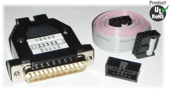

    ok. kupiłem taki programator:Jak programować układy z zestawów Nowy Elektronik? Krok po kroku dla początkujących
    da sie nim zaprogramować ten układ o którym wcześniej pisalem?

    Programatorem jaki przedstawiłeś na zdjęciu nie zaprogramujesz AT89C2051. Programator ten jest przeznaczony do programowania mikrokontrolerów AVR, czyli np.: ATmega8, AT90S2313 itp.
    Potrzebny jest Ci na przykład taki programator:

    Musisz użyć Bascom8051, do znalezienia w sieci. Linku na allegro nie podam ponieważ nie znalazłem takiego programatora. Ten programator do którego podałem link wcześniej wiem, że działa poprawnie bo swego czasu go złożyłem i w razie potrzeby z niego korzystam. Tobie radzę zainteresować się układami z serii AVR, bo masz już programator. Urządzenie które chcesz zbudować kup w formie kitu. Układy 89Cx051 są coraz rzadziej używane w nowych układach ze względu na swoje parametry, więc dla jednego układu nie bardzo opłaca się kupować programator.
