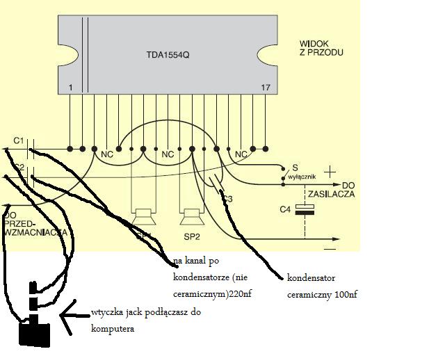

  • #7 6660044
    turboadi7749
    Posty: 158
    Ocena: 7
    skleć se wzmacniacz na tda 1554q
    bardzo prosty do zrobienia zajęło mi to jakieś 15 min
    I co najważniejsze nie potrzebujesz do niego robić żadnych płytek drukowanych tylko łączysz wszystko na pająka.
    Moc wyjściowa wzmacniacza to 2x 22w/8ohm przy 18V
    tu masz schemat jak to wszystko popodłączać
    Stare głośniki wieżowe podłączone do PC przez mini jack grają bardzo cicho – dlaczego?
    Możesz zasilać to napięciem od 6-18v
  • #8 6660165
    Marcel100
    Posty: 4
    Dzięki za schemacik. Udało mi się odczytać moc głośników, a wynosi ona jedyne 8W. Rezystancje zmierzyłem miernikiem i również wynosi ona 8Ω(tak też prawdopodobnie jest napisane na głośniku). Czy wzmacniacz powinien mieć identyczną moc z głośnikiem, czy może być mocniejszy?
  • #10 6660253
    sebek3
    Poziom 30  
    Posty: 1771
    Pomógł: 125
    Ocena: 343
    Nie powinien być mocniejszy, bo można uszkodzić w ten sposób głośnik.
    Lepiej, jak głośnik będzie miał większą moc dopuszczalną.
  • #11 6660336
    jarekm27
    Posty: 332
    Pomógł: 13
    Ocena: 15
    wątpie żeby tą kosteczką wysłał w kosmos te 8W głośniczki,
    tym bardziej że że te 11Wat ta kosteczka, osiąga przy 4Ohm, do tej kostki najlepiej niech pociągnie zasilanie
    z zasilacza komputera czyli max 12Volt...
    i gra gitara nic nie exploduje...
  • #12 6660936
    etezet
    Posty: 939
    Pomógł: 65
    Ocena: 129
    jarekm27 napisał:
    http://www.datasheetarchive.com/search.php?q=tda1554q
    spokojnie ta kostka jest 4-kanałowa, wtedy ma 11W/kanał...
    jeśli będzie coś nie tak, to głośniczki zdążął zapierdzieć,
    przed zjaraniem...
    Koledze radziłbym zapoznać się z notą katalogową układu TDA1554Q, bo chyba o nią koledze chodzi?
  • #13 6661101
    jarekm27
    Posty: 332
    Pomógł: 13
    Ocena: 15
    no dobra, dopatrzyłem że 11W ma przy 2Ohm,
    natomiast przy 4ohm 6W....
    natomiast w trybie zmostkowanym, 22W przy 4Ohm,
    przyjmuje że przy 8Ohm obciążeniu nie będzie więcej
    jak 15Wat, przy 18Voltowym zasilaniu, jeżeli zasili to
    bardziej typowym napięciem 12V, to wątpie żeby,
    uzyskał więcej jak 10Wat przy 8Ohm, tak więc
    nie sądze żeby uszkodził te głośniczki przy takim napięciu i obciążeniu...
  • #14 6661415
    Darrieus
    Posty: 3684
    Pomógł: 406
    Ocena: 289
    Głośniki same się nie uszkadzają, czy jak się ma samochód z 200 kucami pod maską to trzeba po mieście jeździc 150km/h....
    Śmiem twierdzić że prędzej uszkodzisz głośnik zbyt słabym wzmacniaczem.
