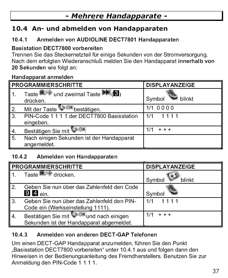

  • Wylogowała mi się słuchawka i nie wiem jak zalogować.Nie mogę korzystać z telefonu. Jak ktoś ma instrukcję albo wie jak to zrobić, to poproszę probe-72(małpa)o2.pl albo tutaj. Biedę wdzięczny.

    Instrukcja jest w necie, ale wklejam ci póki co tylko tę stronę, która mówi o logowaniu i wylogowywaniu słuchawki.
    Audioline DECT 7800 – jak ponownie zarejestrować słuchawkę po wylogowaniu?

    Dzięki bardzo :) Przeszukałem net ale wszystkie odnośniki do instrukcji są już nieaktywne ( stary model tel.). Jak wiesz gdzie jest , daj znać ;) Dzięki jeszcze raz :))
    edit. leże na punkcie 4 nie wiem czy słuchaka-ok 3 razy wcisnąć ? Próbowałam ale nie działa ;/
    edit2. próbowałem już wszystkie klawisze ;/ nie mam żadnego +, na wyświetlaczu też się nic nie zmienia,jak wcisnę 1111 i słuch+ok . Miga tylko słuchawka na wyświetlaczu.

    Faktycznie te symbole są mało widoczne. Trzeba sprawdzić na początku instrukcji, o które konkretnie przyciski chodzi.
    Poza tym "zweimail" oznacza bodajże, że dwa przyciski jednocześnie. "Mit" to po polsku "z".
    Ps. Nie pamiętam skąd ściągnąłem tę instrukcję, ale masz ją w załączniku.
