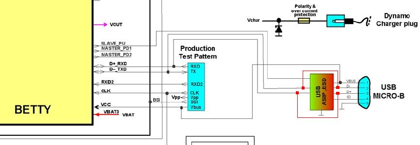

    Witam. Coś takiego (EMI) siedzi na szynie usb, podobno to jest filtr i stąd moje pytanie. Czy można po usunięciu tego filtra "zewrzeć" we/wy na szynie USB D+, D- ? Objaw jest taki, że telefon wykrywa podpięcie usb, ale komputer ani drgnie, nie widzi telefonu. Mierząc miernikiem D+, D- na "diodzie" nic on nie wskazuje, jedynie na omach bardzo duże oporności rzędu kilka set kilo omów i tylko w jednym kierunku. Moim zdaniem tu leży przyczyna. Aha, telefon jest po "lekkim" zamoczeniu, oczywiście już wymyty i wygrzany.
    PS. Dysponuję tylko schematem blokowym - naniosłem właśnie te zwory czerwoną linią.

    Można zewrzeć, winowajcą może okazać się też Betty.

    Zewrzeć, czemu nie. Większość komputerów ma kiepskie zasilacze z przebiciem na obudowę i do tego nieuziemionych. Po podłączeniu zcrossowanego telefonu do takiego komputera żegnasz się z Betty a może i coś więcej. Tyle na temat "ulepszania" producenta. Co do tematu mikrofonu - jeśli działa i nie przerywa przy dłuższym nagrywaniu na dyktafon (≥ 1 minuta) to albo wina jest po stronie nadajnika (praca w 3G lub błędy fazy w pasmie GSM) albo wina kodeka wbudowanego w RAPIDO.

    Ok, naprawiony, zwieranie nie pomogło, wymieniłem filtr (byłem pewien co do jego uszkodzenia) na zdemontowany z nokii E51. Telefon śmiga jak dawniej. Pozdrawiam
