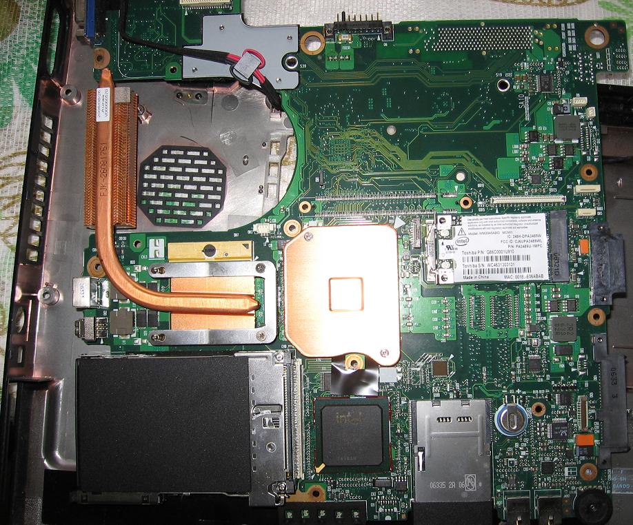

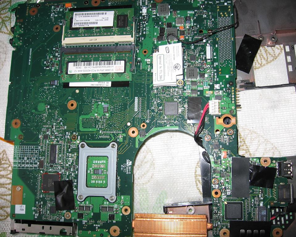

    Posiadam laptopa Toshiba Satellite A105-S4284. Wyjęta jest płyta główna, gdyż laptop padł podczas aktualizacji bios. Nie mam pojęcia gdzie jest w nim kość biosu. Jedyna jaką widzę, to 93C46, ale to nie będzie na pewno bios. Innej pamięci flash tam nie widzę. Zamieszczam zdjęcia płyty głównej z obu stron, może coś pomogą.

    Platforma Inventec SanAntonio10, BIOS to układ U508 SST 39VF040 w obudowie TSOP40, powinien być w pobliżu kontrolera KBC U513 SMSC KBC1122.

    Nie widzę właśnie tam nic takiego jak SST39VF040 (tym bardziej, że z takimi kostkami spotykam się na co dzień, zarówno w rzadziej spotykanych obudowach i poznałbym bios bez problemu). Szukam kości, aby wgrać nowy bios do niego. Ja naprawiam tego laptopa, a nie go używam. Reset bateryjki nie daje zupełnie nic. Ok. Jutro jeszcze sie upewnię co do układu U508, bo może mam jakąś zaćmę po prostu i oczy nie widzą tego, co trzeba....

    Opis wzięty ze schematu, ale raczej powinien zgadzać się z rzeczywistością, najbardziej podejrzane miejsca to chyba pod czarną taśmą poniżej wejścia zasilania do płyty i miejsce pod modemem.

    W większości płyt serii A105 Bios znajduje się pod modułem WiFi, a tylko w niektórych modelach zlokalizowany jest pod gniazdem PCIMA. Spotkałem się z takimi usterkami ale były one wynikiem uszkodzonej klawiatury, HDD czy napędu optycznego .W najgorszym przypadku użyciem programu "KillCmos" (pokazały się laptopy zza oceanu z hasłem). Nie wykluczam też konieczności przelutowania lub reballingu chipa(grafiki). Jeżeli chodzi o programowanie Bios-u to proponuję w pierwszej kolejności ustalić czy prawdą jest ,że klient bawił się w aktualizację Biosu. Ślady tej operacji i innych działań będą na dysku (niech klient wskaże witrynę z której pobrał plik ).

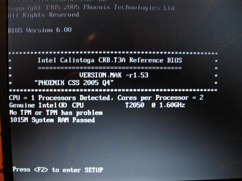

    No i jest ta kość bios. Układ SST39VF080 TSOP-40. Wszystko fajnie. Ściągnąłem wsad, wylutowałem układ, zaprogramowałem nowym biosem. Wsad dostępny na stronie producenta. Wszystko się zgadza - plik ma 1MB. Programowanie przebiegło bez problemu, jak i odczyt, weryfikacja zawartości kostki. Programator Wellon VP-980, więc też nie z niskiej półki. No i... klapa. Jest tak jak było. Po naciśnięciu ESC podczas prób startu bios laptop wyświetla "No TMP or TPM has problem".
    Wygląda to tak:
    Toshiba Satellite A105-S4284 - gdzie znajduje się kość biosu
    O co mu chodzi? :| Sprawdzałem to TPM na googlach i wynika, że to Trusted Platform Module. Jak to rozumieć? Chodzi może o coś z hasłem?
    Aha, do BIOSu jak nie mogłem tak nie mogę wejść nadal....

    Szkoda ,że kolega nie wziął pod uwagę mojej ostatniej podpowiedzi. Zabawa z Bios-em była zbędna. Sprzęt markowy wymaga innych procedur wgrania Biosu niż tu zastosowano.

    TPM to uklad z haslami. Znany mi tylko z IBMow i HP. Moze bedziesz musial jeszcze wyczyscic ten uklad z hasel na bios etc, jak sp i pop. Ciezka sprawa, nigdy nie widzialem tej plyty :)

    Domyślam się zatem, że wgranie nowego biosu w tym laptopie wiąże się z nieco większą ilością operacji, niż samo programowanie kostki, gdyż w pliku zip ze strony producenta jest jeszcze kilka innych plików oprócz samego wsadu bios, a do czegoś one muszą być przecież.... Cóż, nie zaszkodziło spróbować.

    To co ściągnąłeś ze strony czyli bios i reszta pików może służyć do fasha bios z pod Windows lub do przygotowania tzw. biosu ratunkowego. Choć wdaje mi się że w tym modelu takiej możliwości nie ma.
    Wg mnie samo programowanie powinno w zupełności wystarczyć.
