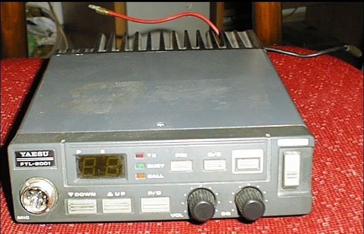

    Czy ktos kiedys programował to radio za pomocą softu i kabelka?? bo nigdzie nie moge dostac oprogramowania do tego modelu, uzywalem innych softow ale w pewnym momencie prosi o wcisnicie klawisza ktorego nie ma w tym radiotelefonie a naciskanie innych nic nie pomaga,zalaczam zdjecie tego RTX bo z tego co zdazylem sie zorientowac to jest to zadki model, zaznaczam ze zalezy mi na programowaniu z kompa poniewaz RTx ma ustawiony programowo w procesorze skok 5kHz a zalezy mi na przestawieniu na 6,25 KHz, bo czestotliwosci umiem bez problemu programowac za pomocą zewnetrznego programatorka do atmeli (dane czestotliwosci itp sa zapisywane w 24c04,a rodzaj skoku niestety juz nie),takze w razie czego prosze o pomoc, z gory dzikeuje

    DO ddicky, a masz schemat programatora i soft do tego?? bo nigdzie nie moge w necie tego znalezc, i mam pytanie, czy te radio posiada step 6,25 bo to co ja mam to ma 5,0 i nie wiem czy isteniej mozliwosc przestawienia na 6,25
