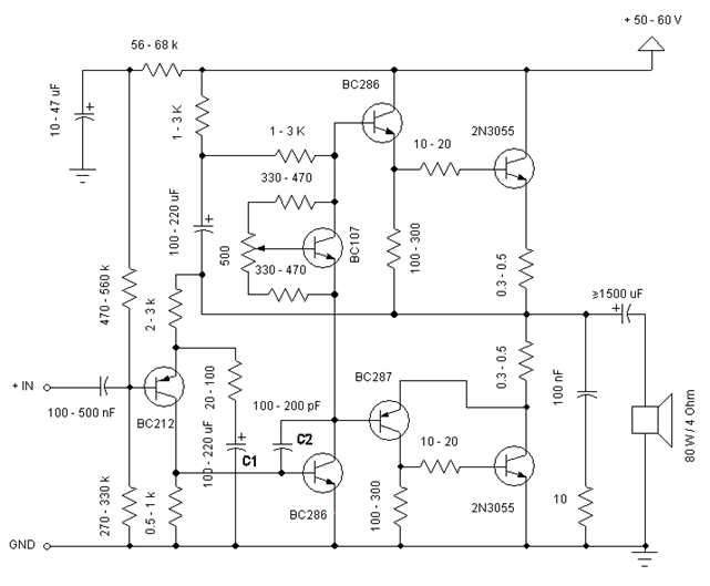

#1 6707891 26 Cze 2009 22:03 n0rb92 n0rb92 Poziom 10 Posty: 25 Ocena: 1 Autor tematu Post #1 6707891 26 Cze 2009 22:03 witam, mam prosbe czy mogl by mi ktos w programie eagle zrobic projekt do nadrukowania, probowalem sam ale nie wiem wogole jak sie za to zabrac, byl bym bardzo wdzieczny jezeli ktos by mi to zrobil ze schematu.
