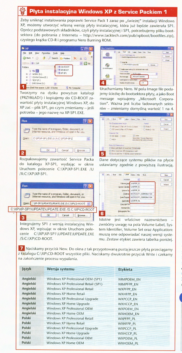

    Ja mam Bootowalnego XP Pro z SP 1a i elegancko dziala. Mialem problem bo po zrobieniu wg opisu z CHIPa kilku plikow nie kopiowal z plyty ale na innej stronce znalazlem ze trzeba to w DAO nagrac i bylo ok. tu masz opis z chipa. Pamietaj! nagrajw trybie DAO (disc at once). Te pliki bootfiles tez ci beda potrzebne.

    2. proponuje stronę cdrinfo.pl tam w opisach (artykułach) jest krok po kroku opisane jak zrobić bootowalny XP ewentualnie razem z poprawka sp1
