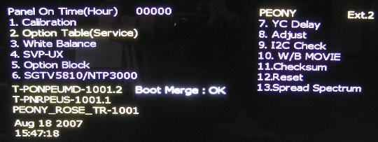

    mam prośbę do posiadaczy telewizora lcd samsunga - model le46a856.
    Potrzebna mi informacja, jaki typ telewizora wyswietla się w glownym menu serwisowym "Options" w rubryce "Type". Nieopatrznie kliknęło mi się "w bok" na tej rubryce a a reset ustawien fabrycznych nie przywraca tego parametru.
    Bardzo prosze o info.

    Witam , jeśli dobrze rozumiem zmieniłes sobie typ oznaczenia matrycy jaka jest zastowana w twoim modelu TV ?
    poniżej ściąga :

    Czy takie /lub zblizone masz menu (foto akutrat z seri F8_ LE46F86....)
    Twój lcd LE46 A856 to rozwnięcie seri A75
    -czyli kosmetyka obudowy . cienka ramka , reszta ta sama
    flash 1GB/ adapter Lan / odtwarz. MPEG4 i DVB-T2 / subbuffer
    LCD TV Sapphire InfoLive LE40A856S1M LE46A856.. BN68-01701F 01L02 2008-09-12 319 Confirmed
    gł. menu
    Samsung LE46A856 - jaki typ telewizora w menu serwisowym Options?
    podmenu w option table > wybierasz model matrycy
