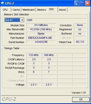

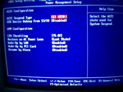

    [font=Arial]Witam.Jestem nowym użytkownikiem na tym forum.Mam dość nietypowy problem.Chciałbym podkręcić mój procesor,lecz żeby to zrobić trzeba zmienić FSB itd... w biosie.Niestety nie ma tam takich opcji.
    Mój procesor to Intel Celeron D 2,66ghz
    Wiem,że podkręcanie wiąże się z większym poborem prądu przez komputer oraz wyższą temperaturą na procesorze. Jeśli idzie o chłodzenie to jest chłodzony cieczą.Mój zasilacz to 400W Mercury.Karta graficzna wbudowana w płytę( ciągnie z ramu w zależności od ustawienia od 128 do 256mb) i ram 2x512 DDR
    Próbowałem go podkręcać kilkoma programami,lecz żaden z nich nie posiada na swojej liście mojego modelu płyty więc kicha.Dokładne dane poniżej:

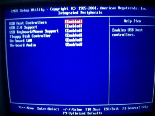

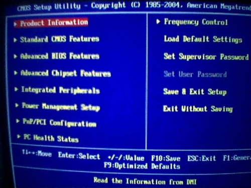

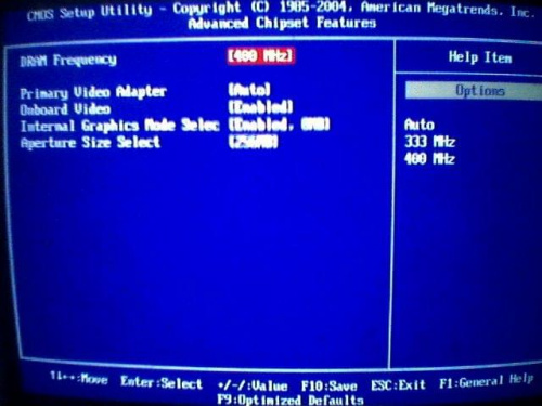

    Menu główne mojego biosu:
    Problem z podkręceniem Intel Celeron D 2,66Ghz (brak opcji w
    Zakładka Product Information:
    Zakładka Standard CMOS Features:
    Zakładka Advanced Bios Features:
    Zakładka Advanced Chipset Features:
    Zakładka Integrated Peripherals:
    Zakładka Power Menagement Setup:
    Zakładka PnP/PCI Configuration:
    Zakładka PC Health Status:
    Zakładka Freqency Control:

    W tej zakładce Freqency Control: zmień to ,, Max CPUDI Volune Limit'' na Disabled i zobacz czy się da.
  • #11 6750275
    piterus99
    Posty: 8915
    Pomógł: 1084
    Ocena: 328
    Na zagranicznych forach piszą, że jest to specyficzny model płyty i na niej z podkręcania nici bez zmodyfikowanego BIOSu.
    Wkręcenie tego procka niewiele Ci da, szczerze mówiąc.. Sam się na tym "gniotę".
  • #12 6750327
    ArmenVanLasso
    Posty: 54
    Ocena: 5
    Niestety nic nie daje.W tej zakładce próbowałem dawać wszystko na enabled i na disabled i nici

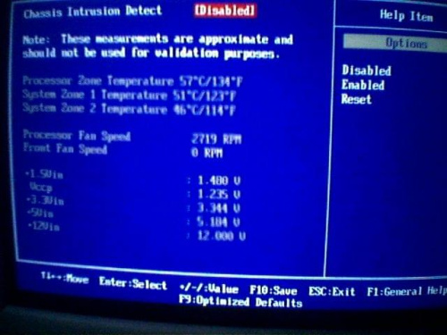

    a w tej zakładce PC Health Status spróbuj zmienić na Enabled, jak to nie da, to już nic, chyba że jakiś program.
  • #14 6750460
    ArmenVanLasso
    Posty: 54
    Ocena: 5
    To pole jest do włączania alarmu,gdy ktoś otworzy obudowę komputera bo jak mam to włączone i jak otwieram obudowe to głośniczek piszczy do puki jej nie zamknę xd

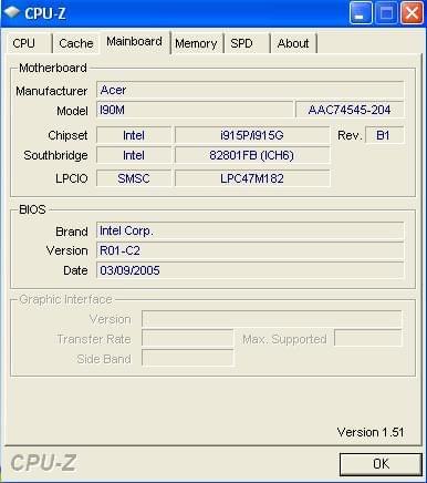

    Podaj dokładną nazwę płyty głównej .
  • #16 6750535
    ArmenVanLasso
    Posty: 54
    Ocena: 5
    Jest podana w pierwszym poście na zdjęciu Cpu-Z Mainboard
    Pisze na niej Acer E 2T0 882
  • #17 6750601
    pawel5196
    Posty: 504
    Pomógł: 8
    Ocena: 17
    To nie podkręcisz procesora.
