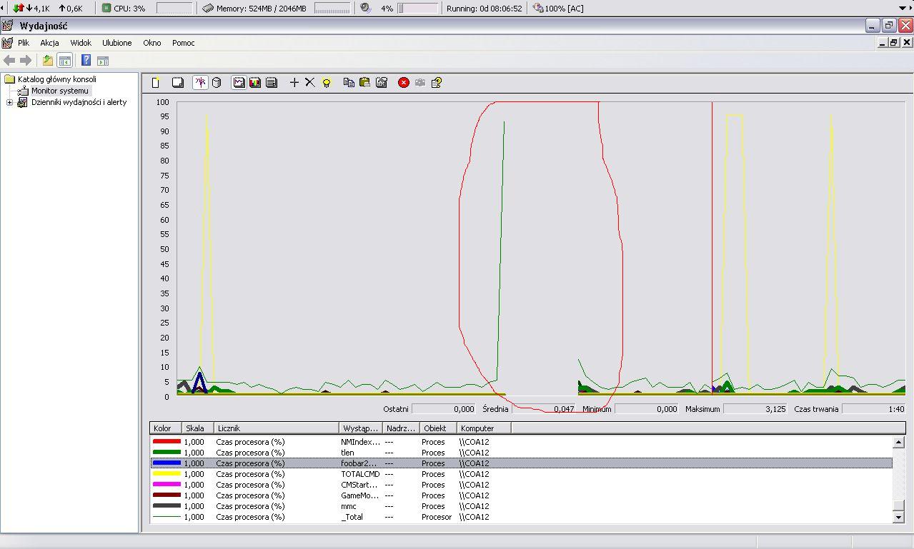

    Od pewnego czasu mam pewien problem ze swoim lapkiem i postaram sie wam to dokładnie opisać ;)
    Wiec tak juz dość dawno temu pojawił mi sie ten problem i powraca on co jakiś czac po formacie i wgraniu nowego systemu (zawsze instaluje go z tej samej płyty i sterowniki z orginalnej płyty która była dołączona do lapka)
    Sam problem polega na tym, że komp sie zwiesza w losowym czasie na około 10s (zawsze tyle samo) po czym pracuje dalej. Podczas zawieszki zapętla sie muzyka przestaje reagować mysz i klawiatura i nawet przestaje migać dioda na lapku od karty wi-fi (bo 99% na necie siedze na wi-fi) ale co dziwne wewnętrznie lapek jakoś pracuje przez te 10s ( np podczas grania w gry online podczas tego zwiasu nie dostaje ani dc ani nic np ludzie w counter strike mowia ze normalnie sie poruszam tyle ze w strone ta w ktora zalapal ost klawisz przed zwisem ;p) nawet dla testow postawilem ruter na linuchu na 2 kompie aby sprawdzic pakiety tcpdump-em i co najlepsze podczas zwiasa pakiety dalej sobie leca ;) dlatego nie dostaje w zadnych grach dc ;p zawias ten wystepuje spontanicznie nawet gdy sie nic nie robi na kompie.
    Co do temperatury jest dośc niska bo pod laptopem znajduje sie podładka chlodzaca wiec średnia temperatura to okolo 35-40stopni

    walacik
    Posty: 9
    Tak wyglada wykaz procesów podczas zawiasa ... jak widac nic nie widać i do tego wyskoczyl komunikat ze jakis interwał jest za krotki dlatego tak sie zrobilo
    <- z zaznaczeniem miejsca zawieszenia

    Jesli masz naped TSST L632D z firmware AS05 (toshiba), to moze byc wina napedu.
    Nalezy zmienic firmware na AS06 lub na firmware Samsunga.

    walacik
    Posty: 9
    tak właśnie taki mam i zaraz go zmienie ;) na taki jak napisałeś a tu link dgyby ktos jeszcze szukał http://arcik13.republika.pl/TS-L632D_AS06.rar
    Jajwidoczniej był to błąd napedu bo po zupdatowaniu flasha jak narazie komp juz sie nie wiesza :)
    thx
