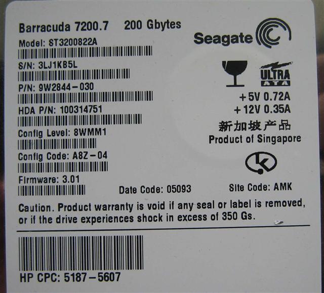

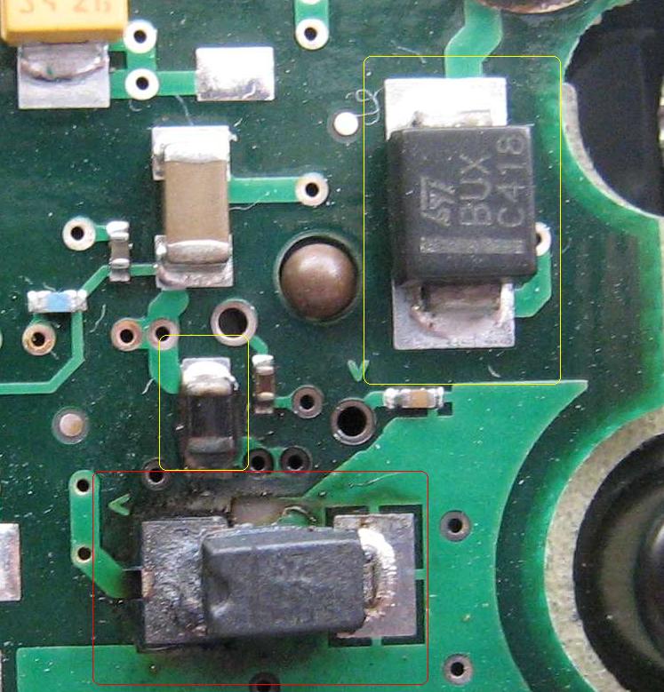

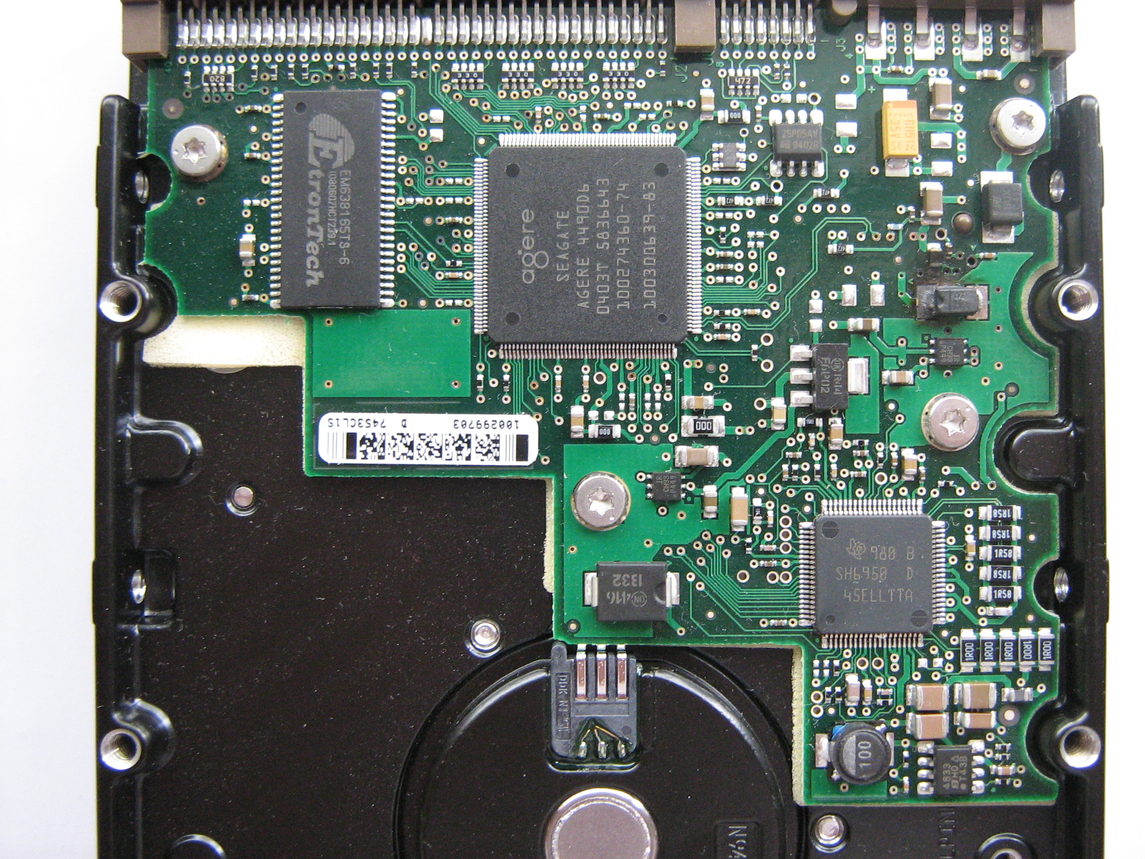

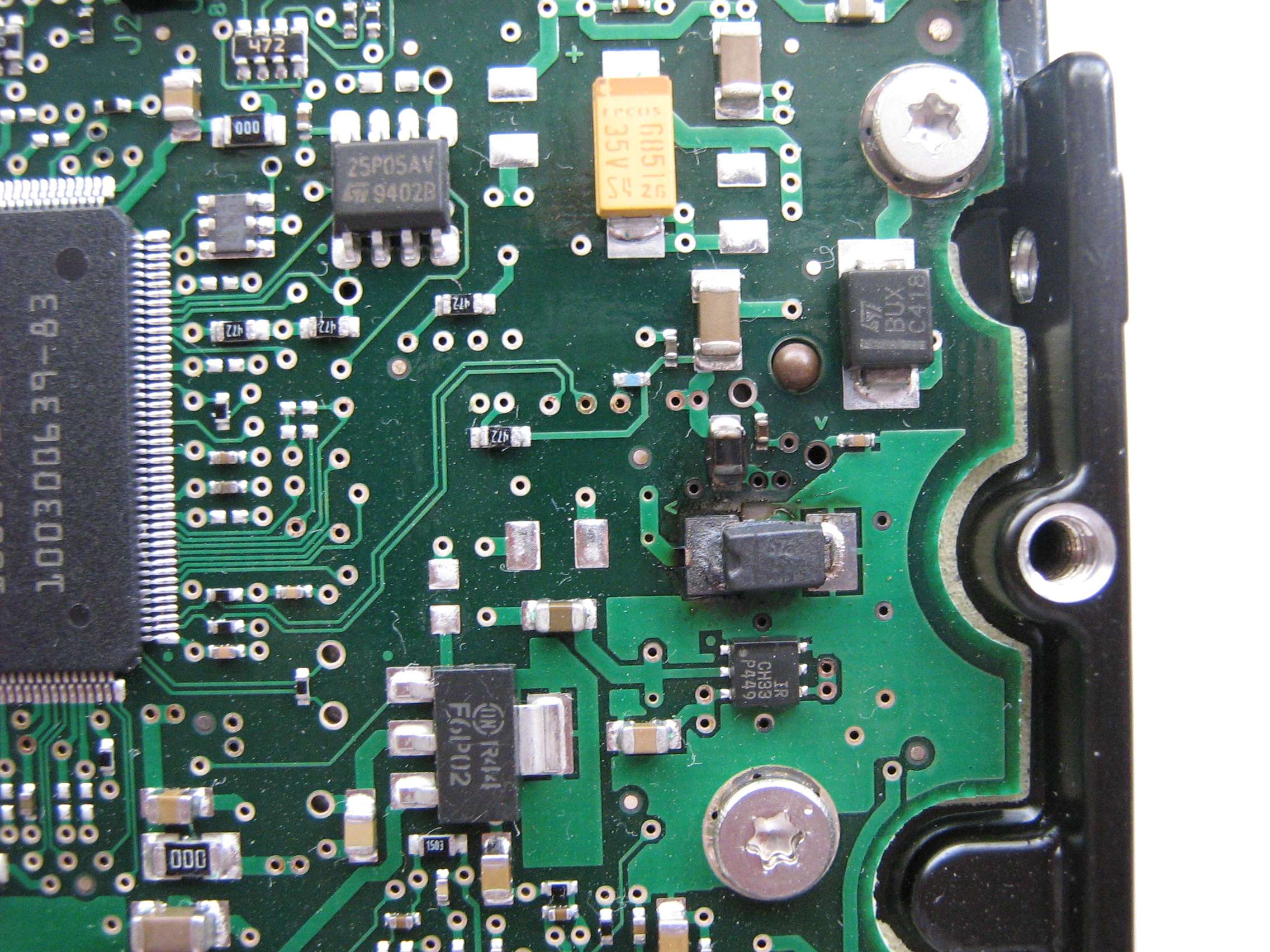

    I dodatkowe pytanie HDD 200 GB z opisu, co to się zaczął dymić, powinien wymienić sobie chyba jeden (?) element - czy koledzy wiedza może, co to za element może być?

    2) 7200.7 200GB Spalony transil
    Jak naprawić Barracuda 7200.11 ST3500320AS FW: SD15 po spaleniu transila?
    Czerwono na pewno spalony wylutować wymienić
    Żółto do sprawdzenia cewka (Ma przewodzić.) i Translil (BUX..) Opis jak sprawdzać na elektrodzie (nie może mieć zwarcia)

    1. " do sprawdzenia cewka (Ma przewodzić.) i Translil (BUX..) Opis jak sprawdzać na elektrodzie (nie może mieć zwarcia)" - szukalem i niestety nie znalazlem - wiec jesli koledzy podpowiedza linkiem (ew. licze na to, ze kolega elektronik [*] bedzie wiedzial, o co chodzi :)
    A przeczytalem sporo - i z tym kolejne pytanie - czy ten spalony transil to jest dioda Zenera ?? Czy posiada jakies parametry ?? Pytam pod katem wymiany. Czytalem tez, ze mozna ja w ogole wylutowac i tez powinno dzialac - ale wtedy chyba mam niezabezpieczony dysk przed skokami napiecia - prawda li to ??
