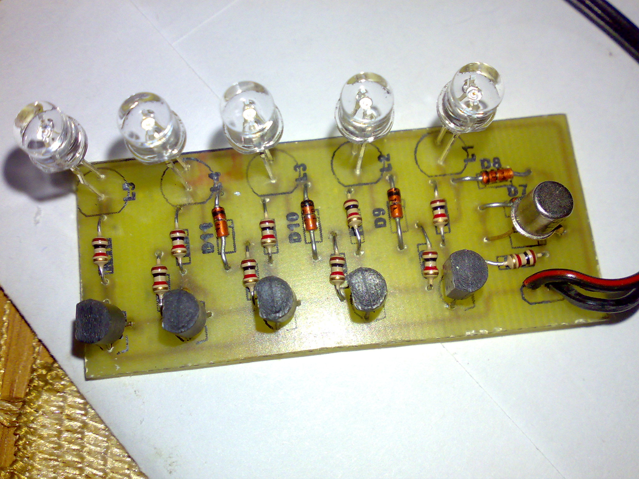

Wskaźnik do akumulatora - nie działa jak chciałem

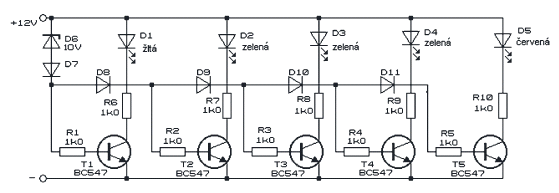

    zamieść schemat.

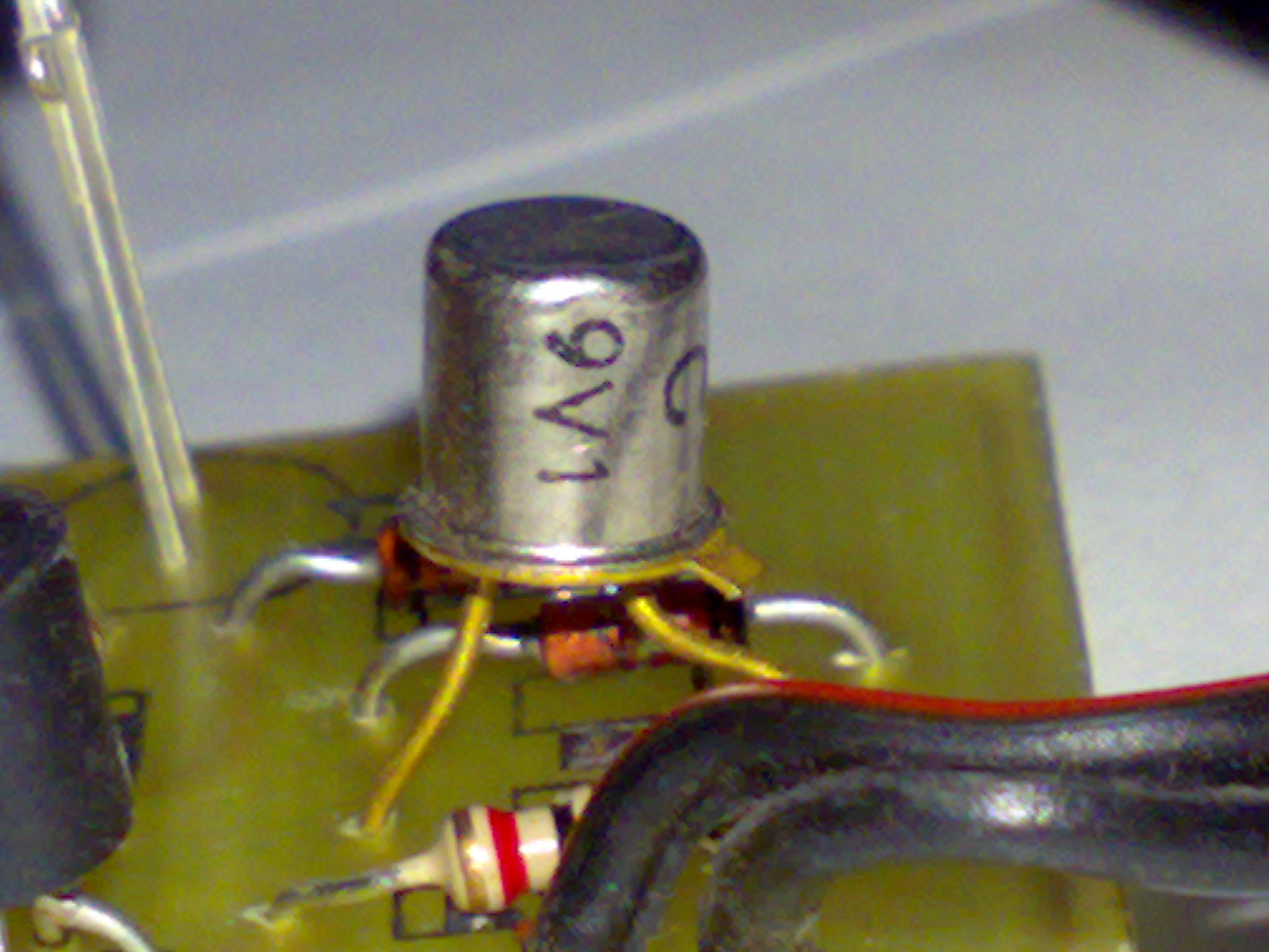

    Zastosuj właściwą diodę Zenera DZ10V.
    Przesunięcie zakresu powinno zniknąć.
    Poza tym w tym układzie prąd diody zmienia się mocno przy poszczególnych napięciach (załączanie poszczególnych tranzystorów) i inna charakterystyka diody 9,1V może powodować złe działanie.
