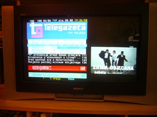

  • #15 6917204
    scaleo1
    Posty: 17
    kazdy kto wezmie jakas czes do reki chce zarobic na niej pieniadze.
    Euro ma tez swoj udzial w ksztaltowaniu sie ceny.
    Najgorsze jest jednak to ze trwa to tak dlugo.
  • #17 6954790
    scaleo1
    Posty: 17
    Witam i dziekuje WSZYSTKIM ktorzy sie swoja wiedza ze mna podzielili.
    Sam bym sobie z tym problemem nie dal rady.
    Po przelutowaniu podejrzanych lutow i wymianie MCZ3001D, SONIK znowusz dziala.
    Temat uwazam za zamkniety - pozdrawiam - scaleo1
