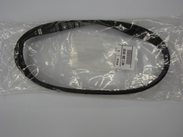

#1 6774596 13 Lip 2009 20:15 byrwa wojciech byrwa wojciech Poziom 11 Posty: 36 Ocena: 5 Autor tematu Post #1 6774596 13 Lip 2009 20:15 witam-proszę o pomoc -jaki pasek napędowy do pralki whirpool " AWZ-410 "

#5 6780446 15 Lip 2009 08:38 tan tan Poziom 15 Posty: 100 Pomógł: 14 Ocena: 25 Pomocny post? (0) Post #5 6780446 15 Lip 2009 08:38 Szukaj paska o nr części 481235818182 Pasek wygląda tak jak na załączonym zdjęciu. Typ 5EPJ 1220 5V, długość 1220 mm.
