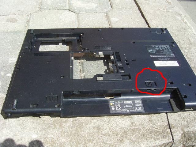

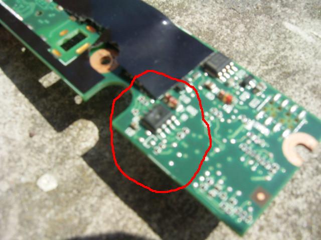

    Witam. Rozerwany układ U6 na płycie głównej prośba o identyfikację.

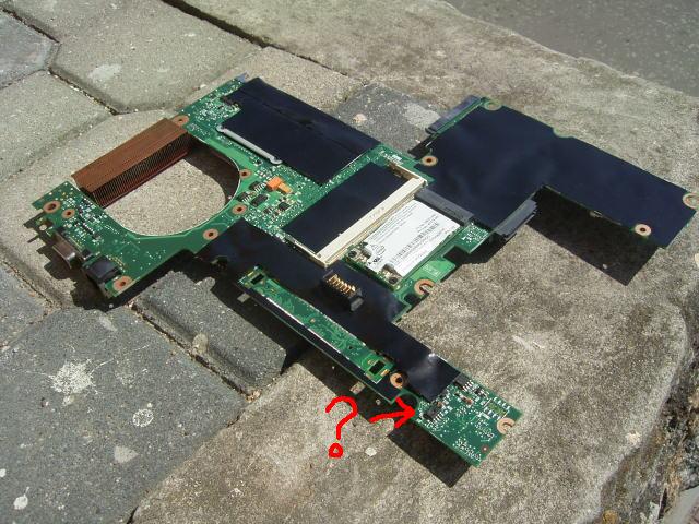

    Nie można odczytać ponieważ jest rozerwany . Układ znajduje się pod prawym zaczepem baterii , widoczny po zdjęciu obudowy .

    model 6715b, plyta identyczna, jakkolwiek U6 brak :( Jest na jakims scalaku w tym miejscu.

    Próbowałem uruchomić bez tego układu , bez efektu . Po dogłębnych oględzinach pod lupą znalazłem podobny układ po drugiej stronie płyty LM393 , zasugerowałem się ''3'' która ocalała na resztkach obudowy uszkodzonego układu . Wstawiłem układ ale płyta nadal pozostała martwa .

    Zwarcia raczej nie ma oporność na 3,3v ok 110ohm .
    Płyta po dołączeniu zasilania nie pobiera prądu .

    Jedyne co udało sie zidentyfikować to tylko ten scalak faktycznie jest to LM 393 , płyty nie udało sie uruchomić , oddałem laptopa klientce .
