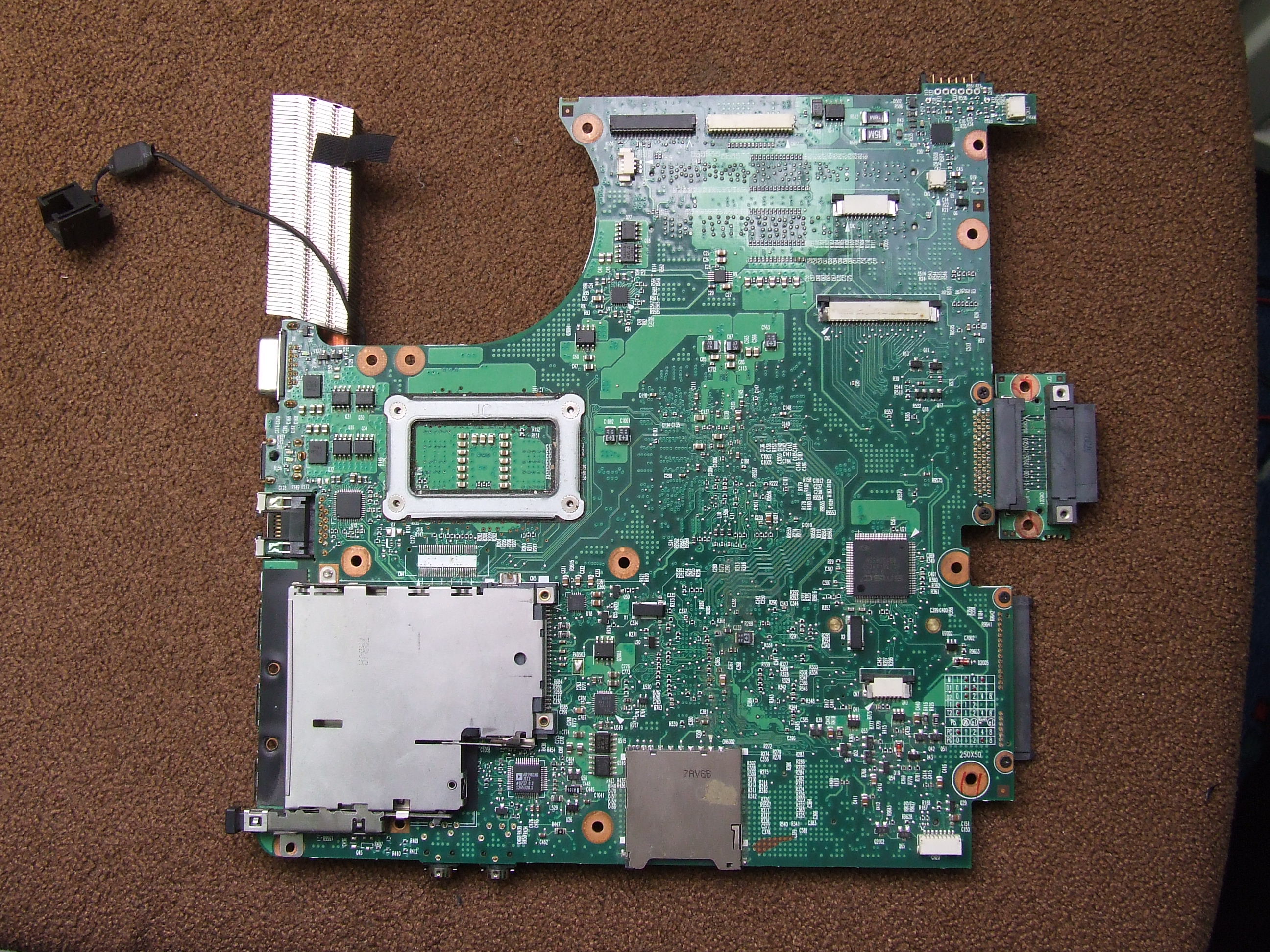

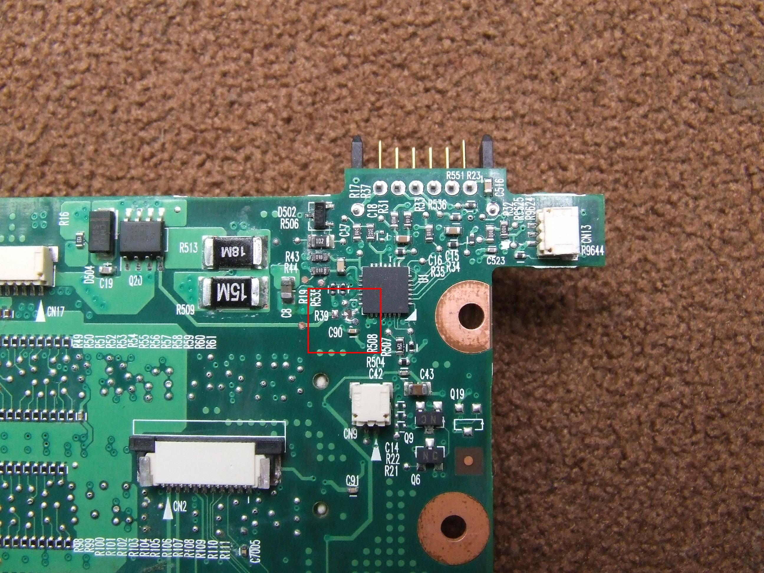

    Płyta po zalaniu w okolicy baterii.Nie wiem czy nie ma ubytku ścieżki i braku rezystora R39.Proszę obejrzeć fotki.
    Tutaj cała płyta.
    HP Comaq 6720s - identyfikacja brakującego rezystora
    A tu miejsce o którym pisze.
    Nie wiem czy był tam rezystor czy tylko same pady ale ścieżka chyba prowadziła do pada od strony układu.
    Co o tym sądzicie?
    Za jakiekolwiek zainteresowanie z góry dziękuję.

    Brakujący u Ciebie rezystor to 0_5% czyli rezystor zerowy...bezpiecznik

    A co z tą przerwaną ścieżką czy ona idzie do układu scalonego?

    Ten bezpiecznik ma łączyć 21 nogę U1 z Q20

    Połączyłem te ścieżki ale komputer nie żyje nadal.
    Objaw jest taki że tylko oświeci się na chwilę dioda przy gnieździe zasilania (podczas wkładania wtyczki zasilacza ) i nic poza tym.
    Nie mam schematu ani pdf'a tego scalaka a podejrzewam że może być uszkodzony.
    Być może korozja dostała się pod układ.
    Może kolega jest mi w stanie jeszcze jakoś pomóc.
    Mam doświadczenie w serwisie RTV ale z tym się jeszcze nie zmagałem...
