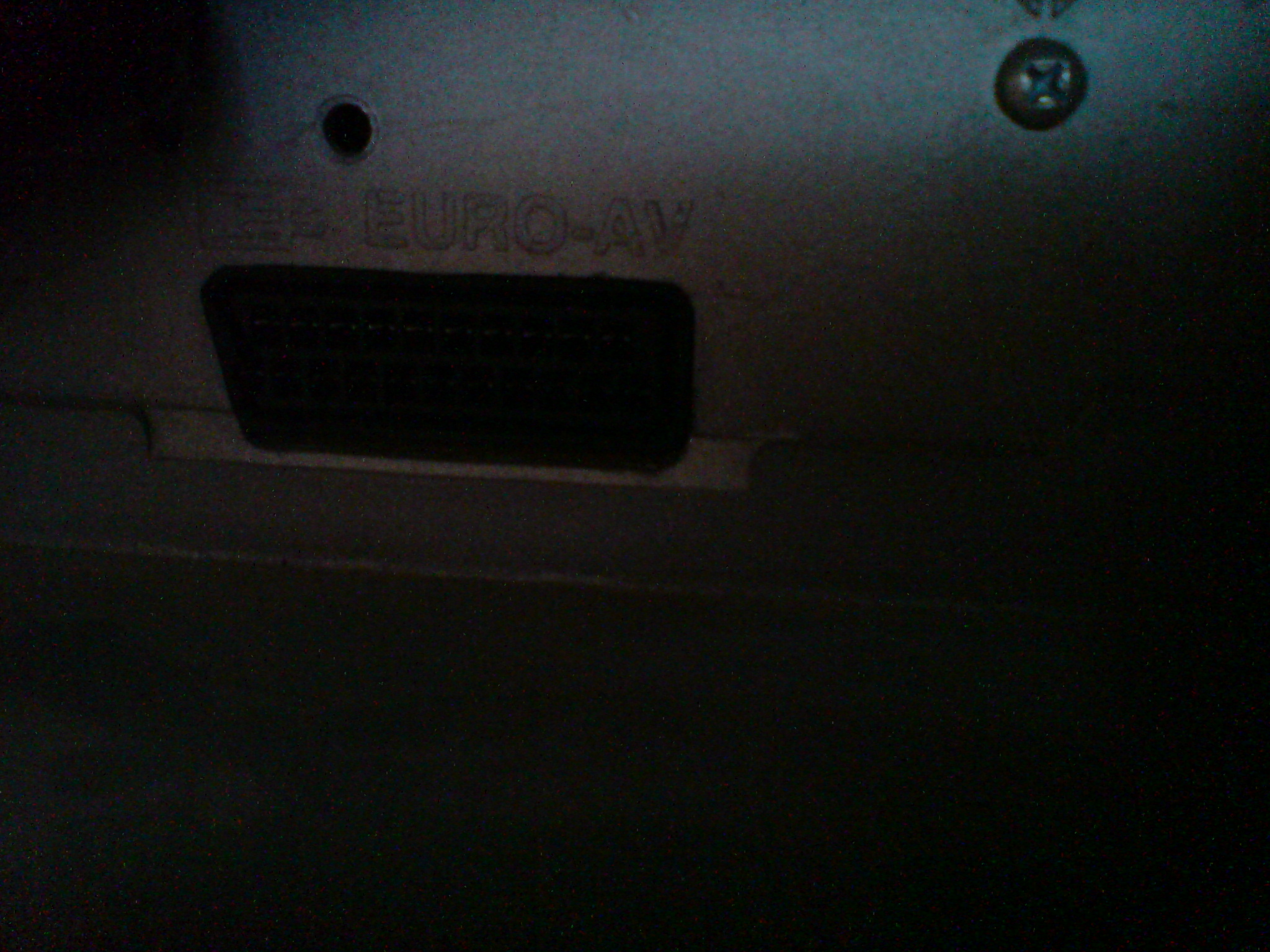

    1. Telewizor
    Ten do ktorego chce podlaczyc jest dosyc stary, nie ma wejscia HDMI wiec ten rodzaj polaczenia odpada. Ma on tylko dwie dziury :mrgreen:, jedna na kabel antenowy i druga Euro.

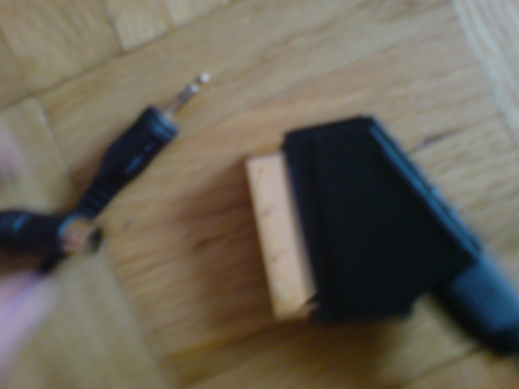

    2. Polaczenie telewizor - komputer
    Kupil w electro-world kabel (swoja droga strasznie drogi - prawie 80zl) euro-svideo
    Jak podłączyć stary TV z Euro do komputera z Radeon HD 4670 przez S-Video?

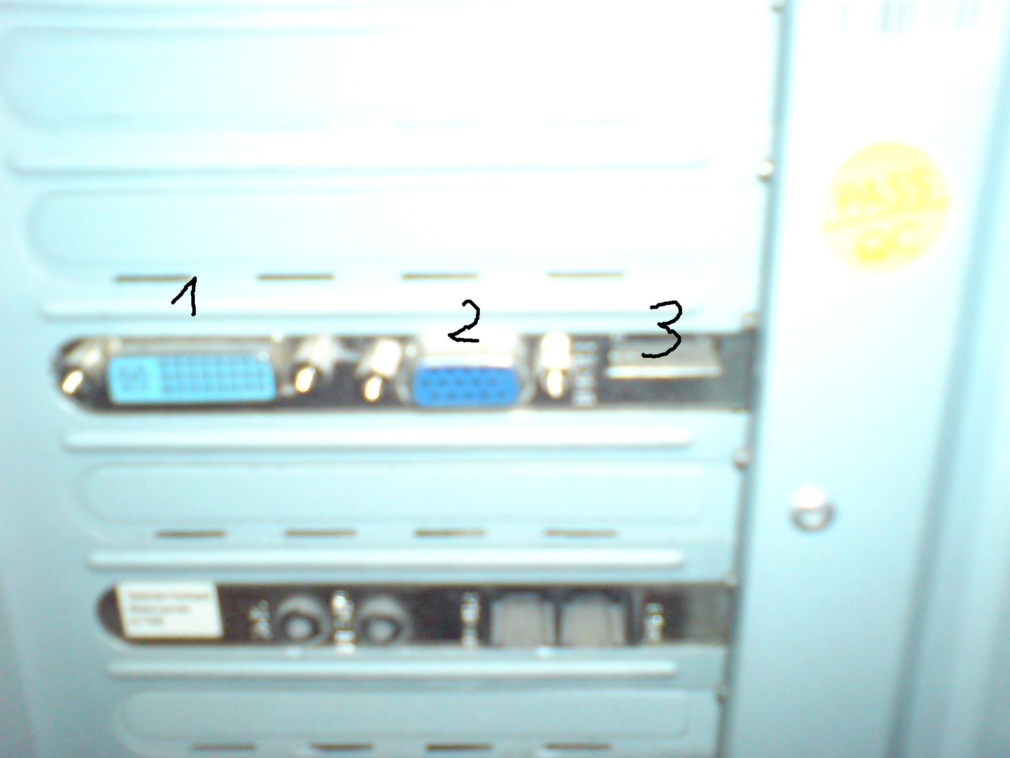

    3. Komputer
    W komputerze mam 3 wejscia :mrgreen:
    1 - tutaj mam podlaczony monitor (przez zlaczke ktora byla w zestawie z karta graficzna)
    2 - tutaj podlaczam przejsciowka -> kabel euro-svideo
    3 - HDMI

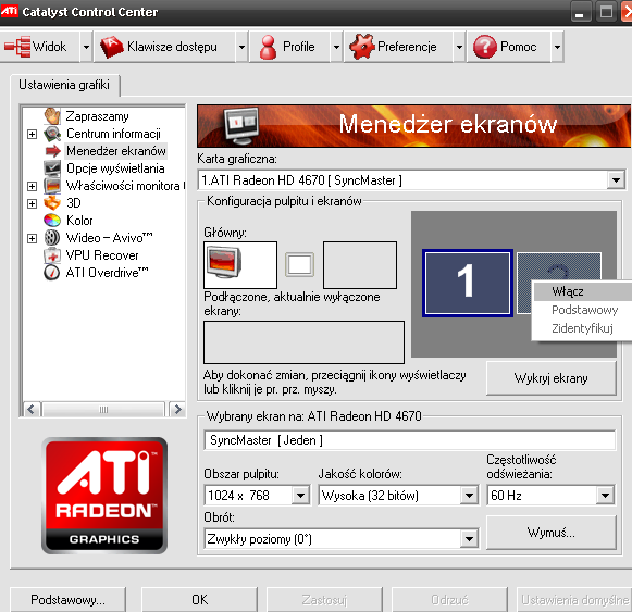

    Mam co prawda taka opcje:
    Ale po wlaczeniu drugiego ekranu wyskakuje taki blad, po kliknieciu tak nic sie nie dzieje :|

    scotch
    Posty: 986
    Pomógł: 78
    Ocena: 148
    Właśnie tutaj włączasz , uważaj na rozdzielczość i odświeżanie . Z tąd ten błąd

    Ocena: 562
    Wcale nie powinno nic wykrywać! To jest analogowe połączenie, i tak to nie działa. Dalej. przejściówka którą kupiłeś po prostu nie działa. NIE DA SIĘ przerobić sygnały VGA na S-video w prosty sposób. To co kupiłeś, mimo, że pasuje to na pewno nie działa! Potrzebny jest konwerter K-303 i wejście do euro przez RGB a nie Svideo.
