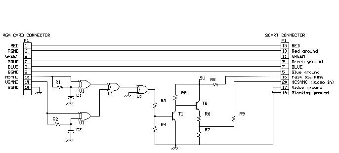

Witam, czy da sie podłączyć zwykły telewizor (taki sprzed kilkunastu lat) poprzez złącze euro z kartą graficzną PC która posiada jedynie standardowe złącze monitora VGA 15PIN (bez wyjścia TV-out), już nie chodzi o to nawet by myszka działała, tylko zeby dało sie film włączyc, zmienic monitor na TV i obejrzec na większym ekranie.
Chodzi o to czy możliwe jest to za pomocą kabla zakończonego jednej strony wtykiem VGA 15PIN, a z drugiej złączem euro?
Jeśli tak, to jak ze sobą połączyć piny, jakbym sam chciał taki kabel zrobić? może jest jakiś opis?
