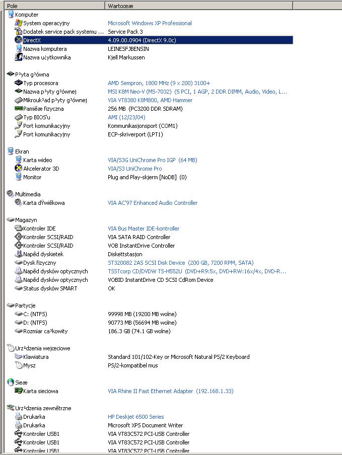

    Posty: 8
    Mam następujący problem , posiadam płytę MSI K8M Neo-V (MS-7032) , mam na niej 512 kostke ramu , dokupilem 1 GB , gdy wloze obie kostki widzi tylko 256 , gdy wsadze 1 GB takze czyta mi tylko 256 gdy jest sama 512 to czyta okolo 455~ w czym moze tkwic problem?

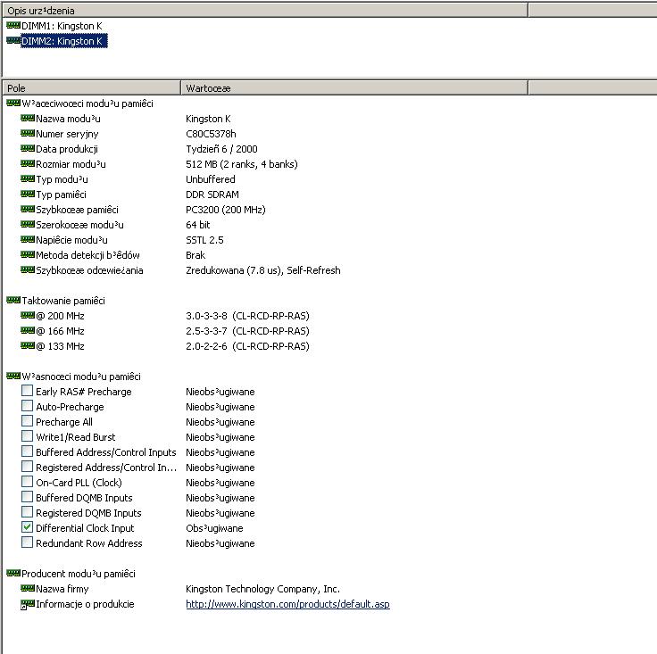

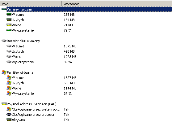

  • #5 6792362
    hiros2
    Posty: 8
    Niewspółpracujący RAM na płycie MSI K8M Neo-V (MS-7032)
    o to screen z everesta
    i jeszcze jeden :
    Mam windows XP , i wykrylem to w Windowsie
  • #6 6792386
    Matuzalem
    Posty: 17284
    Pomógł: 1651
    Ocena: 1082
    Z CPU-Z - zakładka SPD - wrzuć informacje dla obu kości. Gdyby przy włożonej 1GB nie było widać 512 to zrób to w dwóch podejściach - wyjmując 1GB i zostawiając tylko 512.

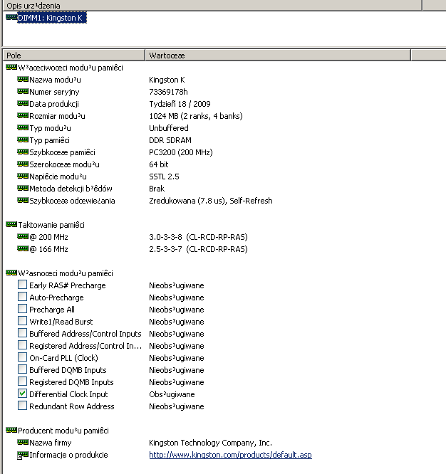

  • #7 6792390
    hiros2
    Posty: 8
    Robilem juz tak , gdy zostawiam tylko 1 GB czyta tylko 256 tak samo jak mam 2 kosci wlozone , gdy zostawie tylko 512 czyta jak pisalem ponad tam 450 nie pamietma dokladnie teraz ile ;p
    z tej 1 gb

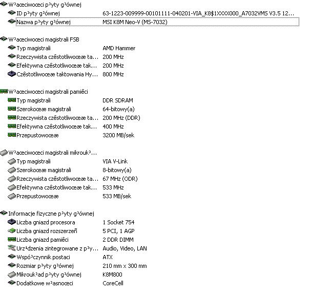

    Albo chociaż upublicznij te same informacje z Everesta dla obu kości, bo miotasz się z tymi screenami bardzo.
    Konto firmowe:
    Doradztwo podatkowe
    Wilczyńskiego 25/13, Olsztyn, 10-686
  • #10 6792466
    hiros2
    Posty: 8
    sry musialem wlozyc 2 kostke bo mialem aby 1 ;p
  • #11 6792500
    Matuzalem
    Posty: 17284
    Pomógł: 1651
    Ocena: 1082
    Dobra - powtórzę, że teoretycznie nie ma przeszkód, by te moduły działały.
    Zostaje sprawa albo ustawień BIOS-u, albo pecha. O ile z drugim elementem nie da się walczyć, o tyle z pierwszym pomocą pewnie posłużyć może manual (i np. reset ustawień).
    Everest prawidłowo rozpoznaje wielkość modułu, a "gubi się" przy ilości łącznej. Co podaje, w tym oraz timingów zakresie, BIOS?
    Przywołam jeszcze to o co Stroggowy_Zabijaka prosił
    Config komputera...
    Bowiem te informacje mogą być o ile nie niezbędne to na pewno pomocne w poszukiwaniu rozwiązania.
