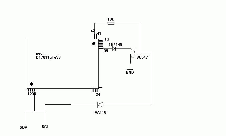

    Mam pytanie: jak odczytać kod z tego radia?
    Ustaliłem już że pamięć jest w procku ale jak mogę ją zczytać?
    Czy mogę użyć jakiegoś programatorka pamięci i podpiąć się pod Vcc, GND, SCL i SDA a jeśli tak to które to są nogi procka.

    Chyyba latwiej Ci bedzie wylutowac pamiec, a czytasz ja tak jak 24C02 (dokladnie nie pammietam bo juz dawno nie robilem tego radia), a jak odczytasz to wyslij na elektrode, top na pewno Ci ktos przeliczy (tak mysle).

    Kolego Trytronik, chcesz wylutować pamięć z procesora? Takiego pomysłu na Elektrodzie chyba jeszcze nie było? :D :D :D

    Cóż ostatnio ktoś uwalił pamięć w takim samym procku, może właśnie przez próbę wylutowania. Jak radio będzie pisało ON znaczy się ktos je uwalił.

    memory: 24c02 256*8 (in processor)
    processor: NEC D17011GF E94

    • Jak odczytać kod z radia Grundig WKC1630 VD? Podłączenie programatora? uPD17011.jpg (19.72 KB) Musisz być zalogowany, aby pobrać ten załącznik.

    OKI, wielkie dzięki ale prosiłbym jeszcze o jakiś opis do czego to podłączyć. Czy podpinam to do zwykłego programatora i daje odczyt (jeśli tak to czy radio ma byc wlaczone czy wyłączone) czy może musze podpiąć w magistrale analizator I2C i patrzec na transmisje
