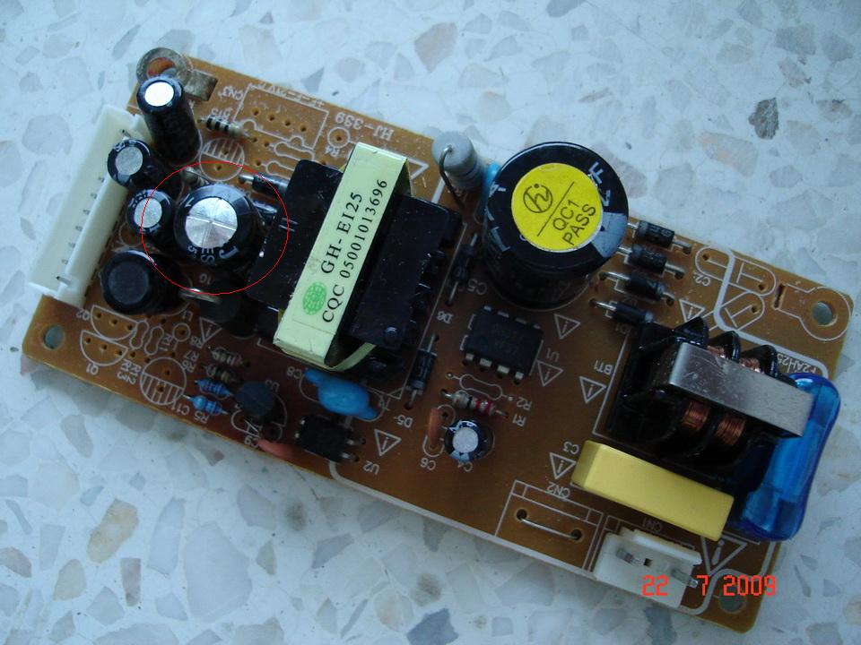

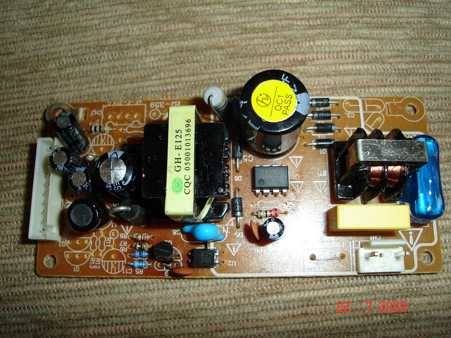

EasyTouch ET-609 DVD nie reaguje na włączenie po dłuższym nieużywaniu – co sprawdzić?

    lukika18
    Posty: 6
    witam.
    na poczatek sprawdz bezpiecznik sieciowy oraz kondensatory elektrolityczne w przetwornicy, mogly stracic pojemnosc.:D
  • #3 6809682
    sashimi
    Posty: 282
    Pomógł: 33
    Ocena: 10
    Stawiam na elektrolity w zasilaczu, a szczególnie na elektrolit filtrujący (największy w zasilaczu). Standardowa usterka. Niestety żywotność elektrolitów na dzień dzisiejszy jest bardzo mała. A tak przy okazji czy dioda standby świeci się czy też martwa?

    hos7433
    Posty: 481
    Pomógł: 55
    Ocena: 83
    Sprawdź napięcia wyjsciowe. Jak ich nie ma to na kondensatorze filtrującym 300V. Jak brak tego nap. to sprawdź oprócz kondensatora bezpiecznik, mostek Greatza i układ scal. po stronie pierwotnej.
    #6 6812320
    sashimi
    Posty: 282
    Pomógł: 33
    Ocena: 10
    W ciemno - wymiana kondensatorów elektrolitycznych pomoże od razu. Na focie widać spuchniętego pięknie takowego :) Nie ma sensu kupować zasilacza, po co niepotrzebnie wydawać kasę skoro części do wymiany kosztować będą kolegę ~6 zł i na pewno nie więcej. Wymień po prostu elektrolity i sprzęt ruszy jak wściekły.

    JEDD
    Poziom 29  
    Posty: 2238
    Pomógł: 170
    Ocena: 240
    Wymień bezwzględnie. Najprawdopodobniej to wina tego delikwenta. Pozdro
