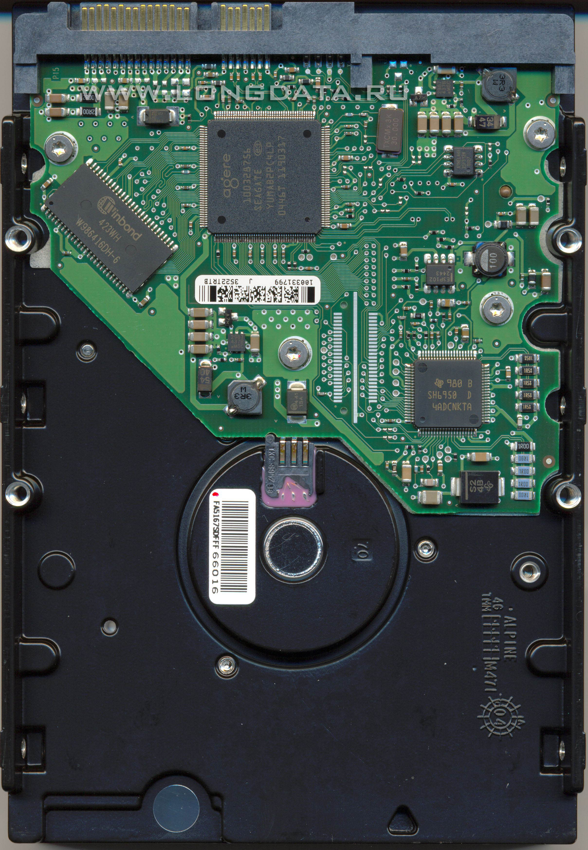

    padła mi elektronika przez brata który nie dość, że przy włączonym komputerze to jeszcze na siłe wcisnął molexa. Ponoć wina transila tylko za cholere nie moge znaleźć. Potrzebuje tylko odzyskać dane więc wymiana itp zbędne
    wie ktoś gdzie w tym modelu może być transil?
    tutaj zdjęcie całej elektroniki

    Na pierwszy rzut oka podejrzanie wygląda ta cewka
    Lokalizacja transila w dysku Seagate ST3120827AS po uszkodzeniu elektroniki
    proszę sprawdzić jej rezystancje powinna wynosić kilak omów.

    Transile to te dwa elementy zaznaczone na dołączonym zdjęciu
    Pierwszy u góry zabezpiecza linię 5V a drugi u dołu 12V
    Czy powyższe zdjęcie to dokładnie zdjęcie twojej elektroniki czy zapożyczone ?

    znalazłem na jakiejś stronie ze zdjęciami elektroniki sprzętu komputerowego, jeśli to są transile to mam chyba problem bo oba wylutowałem, a dysk nie startuje. Milczy jak zaklęty. Jak to jest z elektroniką przy dyskach? jak wezme od identycznego modelu zamontuje to da rade odzyskać dane?

    Będzie potrzebne przelutowanie ROM-u.

    jeśli chodzi o przelutowanie ROMu to pewnie bez hot-air się nie obejdzie? Z "precyzyjniejszych" lutownic mam tylko z grotem 0,5mm.
    układy zaznoczone parę postów wyżej raczej nie są tansilami. Na razie w przyszłym tyg biore się za budowę terminala i podrzucę logi z dyskiem podpiętym na obu elektronikach może ktoś będzie wiedział co dalej

    ROM uwalony... Przelutowałem wczoraj ROM z zepsutego dysku na elektronike działającego i z działającego na elektronike uszkodzonego. Elektronika z ROM dysku uszkodzonego nie reagowała (oba dyski milczały). Zaś ta z ROM dysku działającego "odpalała" oba dyski ale BIOS ich nie wykrywał. Aktualnie mam w domu 2 trupy bo przez nieuwagę urwałem nóżkę od ROMu działającego dysku :/ ktoś wie co dalej? Da radę jeszcze uratować dane bez ROM?
