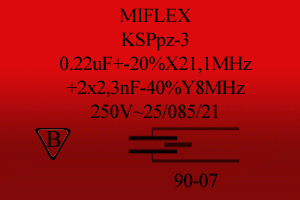

    Mam takie pytanie: jak się nazywa ta część elektroniczna na zdjęciach?
    Części tej nigdzie nie mogę dostać. Może można ją zastącpić czymś innym.
    Potrzebuje jej do układu zasilania do starego telewizora "Helios TC 401" firmy elemis.

    Kondensator przeciwzakłóceniowy, awaryjna dosyć rzecz, siedzi zwykle w module filtrów sieciowych razem m.in z pozystorem od cewek rozmagnesowujących.

    Jest to filtr sieciowy przeciwzakloceniowy mysle ze kupisz go na gieldzie we Wroclawiu,bez niego tez Tv bedzie dzialal jednak moze emitowac zaklocenia radioelektryczne do sieci!(Mam taki w swoich zbiorac) Sprobuj zdemontowac ze starego telewizora np.Jowisz lub Helios

    http://www.unizet.com.pl/dane/4f.html
    znalazłem kondensator
    - KONDENSATOR KSPPZ-10 0,2 UF + 2X2,5 NF 250 V 20%
    on będzie pasował?

    Tak to jest to zastosuj i bedzie ok.
